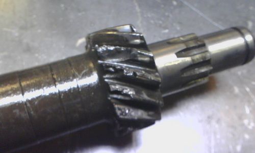

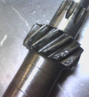

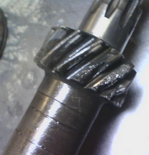

Сообщение добавлено 26.4.2009, 23:15
По этой причине отправились в магазин, где нам сказали, что пром валы одинаковые(!).
сосчитали количество зубов, поехали обратно, была 01 коробка. вытащили из неё пром вал, он встал, и вращается, только резьбы под 5 передачу нет. Съездили за моим бывшим валом(05 коробка) он встал, и вращается.
28 зубьев. и в зацепление с первичным валом (который 01, и имеет 17 зубьев) есть ощутимый зазор (вместо 19 зубьев), и он как-раз бьет, и издает тот звук, который я описывал выше, и из-за которого в коробку полезли.
Oxygen так , что это за пром. вал 01? и зачем его надо было покупать, а не оставить старый?
И, ещё. собрали, поставили. ,И где-то на 10 км. пути, стали плохо включаться передачи, совсем кое-как и с трудом, первую не всегда получается, вторая , с хрустом (и, периодически выбивает), и надо резко включать, третью напротив не быстро, четвертая перестала включаться(через сотню км.) пятая, нормально работает.
и, что самое главное, при езде по трассе, коробка некоторое время переключается как обычно, легко и четко, но это длиться не долго. всё это после сборки..
где накосячили?
и, что с валами...

Бе.Сом!
Oxygen, в таком случае где достать тот самый 01 пр...
27.4.2009, 13:08
Oxygen
01 не помню сколько зубьев. С резьбой под болт в п...
27.4.2009, 13:16
Бе.Сом!
Oxygen,
"Промежуточный вал (блок шестерен) 2...
27.4.2009, 13:23
Oxygen
Так же как и все делали - делать без болта. Неодно...
27.4.2009, 13:29
Бе.Сом!
Oxygen, сможешь ссылку на сборку дать?...
27.4.2009, 13:40
Oxygen
А нафик тебе ссылка? Тыж уже много раз ее разбирал...
27.4.2009, 13:53
Бе.Сом!
Oxygen, и, как оно все, держится, крутится, и без ...
27.4.2009, 14:16
Oxygen
Вполне, таких коробок было сделано несколько, личн...
27.4.2009, 14:22
Бе.Сом!
Из чего шайбы делать, и какой толщиной, может ес...
28.4.2009, 8:06
Oxygen
Собираешь все как есть, а когда все собрано, в дыр...
28.4.2009, 9:21
Бе.Сом!
Oxygen, т.е. получится что стопорное кольцо будет ...
28.4.2009, 15:16
