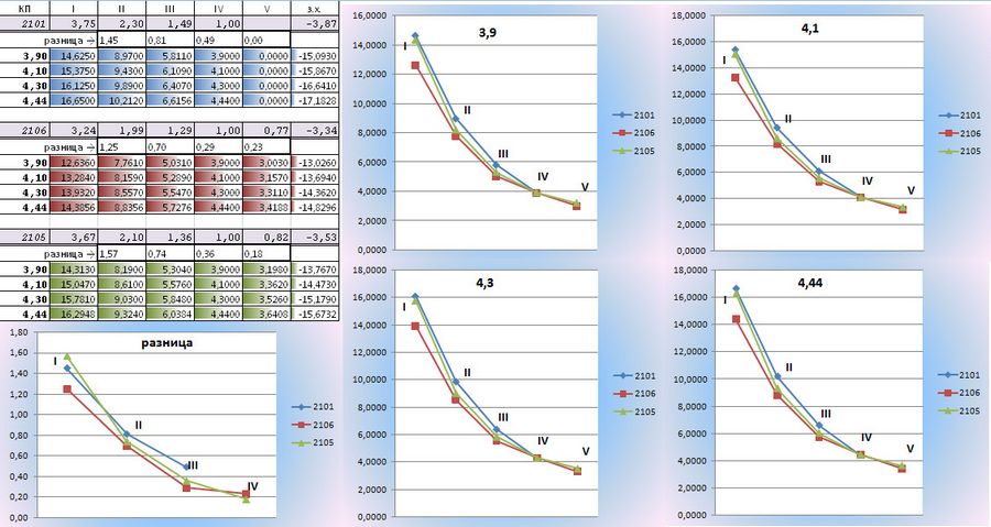

Машина 21053.
Соответственно ГП 3,9.
Думаю поставить внутренности от 2101.
Поругайте/похвалите...
И, дайти точный список, чего надо купить.
Взамен выкладываю наглядное пособие, вечером вчера насторался, вполне возможно, что пригодится кому-то в выборе.
Open in new window

Oxygen   kosmich2140, Насколько я помню, р1(он же 2106 с п...   7.4.2008, 10:08

Oxygen   ну посчитай, 0.82/0.77=1.065 проще говоря 6.5% раз...   3.7.2008, 11:44

Oxygen   Бе.Сом!, Если ты хошь в пятиступку поставить р...   9.7.2008, 16:09
