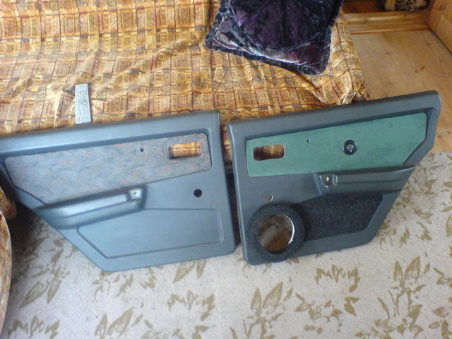

Особа не заворачиваясь сделал задние двери на девятке, врезал кольца поменял обивочный материал под цвет салона, и врезал твитер, акустику поставил 16см Атласы HF.
Просто и звук отличный.

Мне кажется пищалкам там не место, ее бы поближе к краю двери хотя бы поставил. а что это за зеленый материал? Замша?

IgorFS   Vania, с задними дверями давно никто не заморачива...   31.10.2007, 12:15

Dron 42   Vania Как будут открываться стекла? Электро будешь...   2.11.2007, 11:05
Vania   Они и не открываются, заморачиватся со стеклоподъё...   4.11.2007, 1:40
