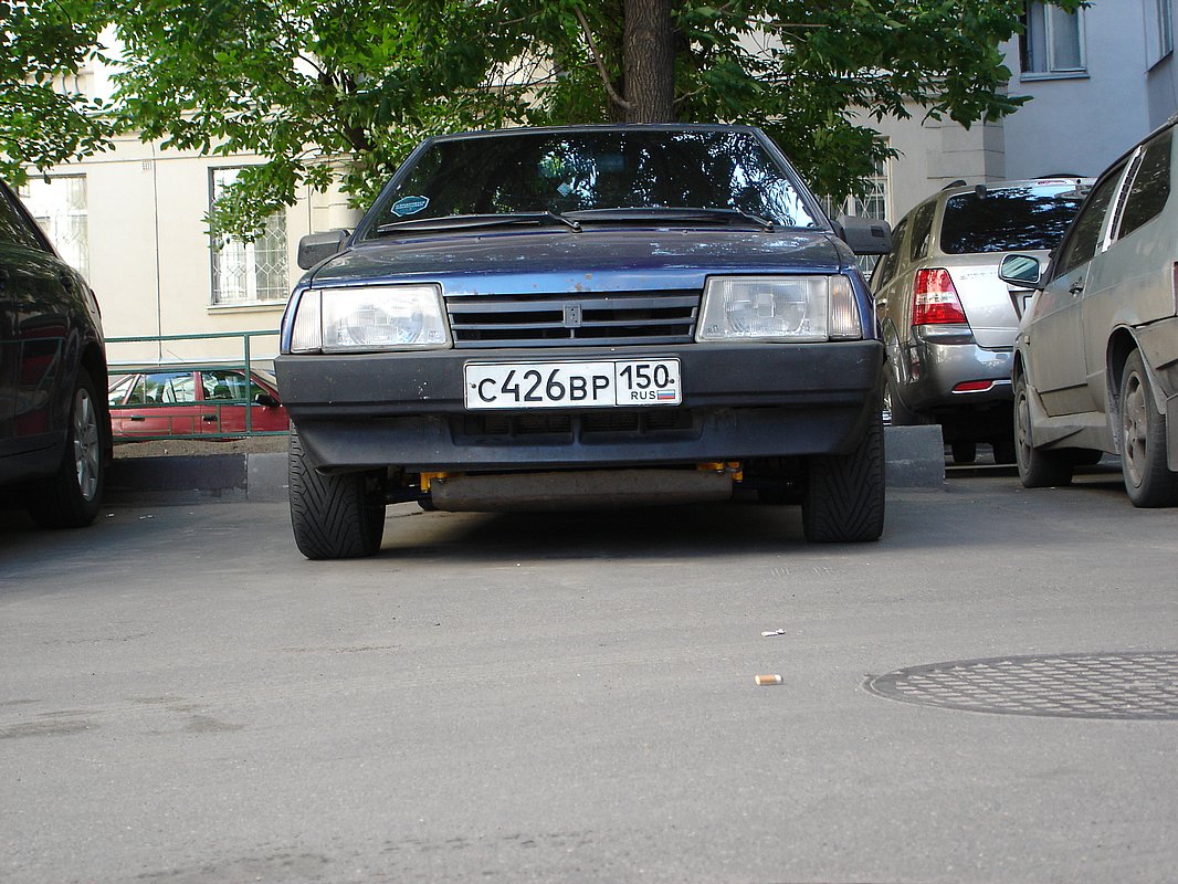

Народ требует фоток? ура, да я всё дособирал!!! ща на работе не могу скинуть, кабеля с фотика нету((( обязательно покажу, получилось круто, мне очень нравится, в общем не описать словами! но тут же возникают вопросики к про:
1 - либо мне кажется, либо отбойники слишком близко, хоть я и спилил с передних 1 толстую чашку, но видимо этого мало, + всеравно в опорах сс20 есть свой отбойник... как думаете - задомкратить спилить стоит?
2 - по сходразвалу что посоветуете? я на глаз завалил колеса домиком (ну на градус может) , по максимуму утянул кастор, схождение поставил пока ровно, машина стремится ехать прямо, руль на поворотах тугой... когда поеду на сходразвал, какие цифры выставить? вся подвеса недетская, сами понимаете, треуголки, все растяжки, стаб толстый, стальные крабы, угол поставил вниз телика под крабы...
3 - пока уголок который я поставил - я не вварил, а притянул крабами, винты подлиньше естественно поставил... а имеет это большой смысл вваривать? я побоялся продырявить сваркой телик, она очень мощная (еще от деда, самодельная), но уголок грамотный мы с батей замутили, все прошлые выходные его вырезали, мерили, сверлили, доваривали, вещь очень грамотная получилась!
значит терпим и все фотки ждем вечером! (или возможно тему создам про свою машину если подниму архивные фотки того что я купил и как это делалось)

1. как показал опыт, "ненужная" часть отбойника сама отваливается smile.gif У меня спереди куда-то они делись smile.gif Остался только SS'овский маленький отбойник. И всё ОК.
2. стукни в личку
3. надо варить. вырезать под опору ДВС не забудь. Болты длиннее - больше рычаг. Значит, легче вырвать.

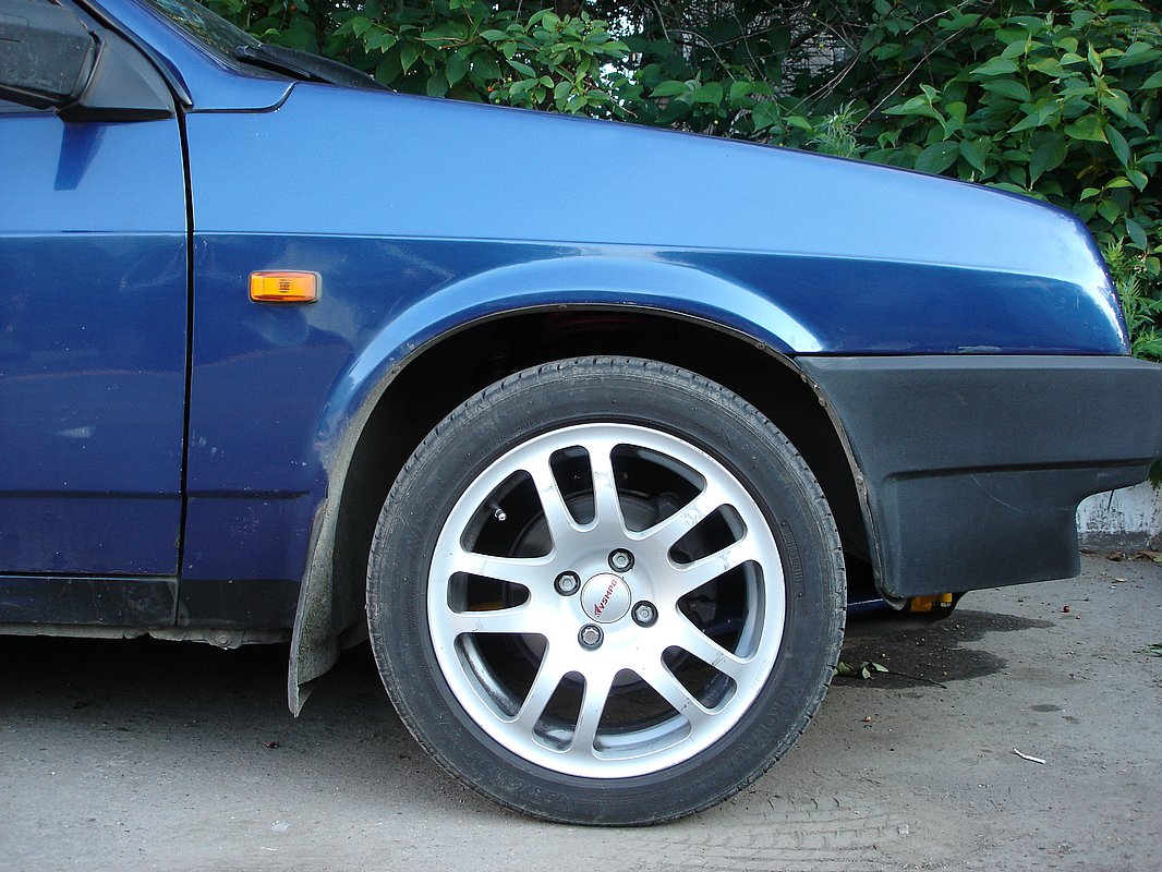

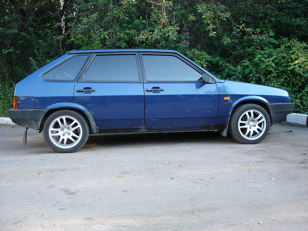

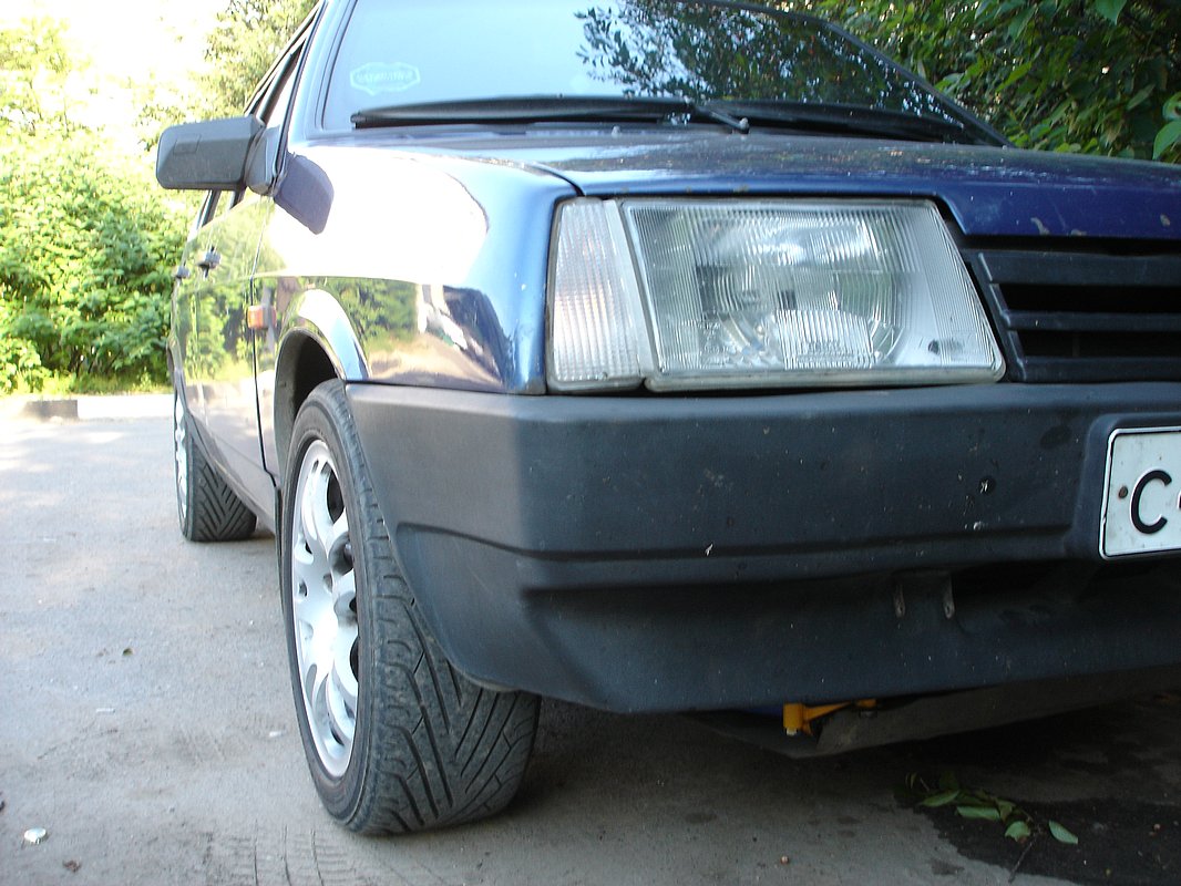

Кто желал фото, пожалуйста смотрите:
1 - кому интересно как "сидит" - пожалуйста, занижения большого нету, не ждите лежащую на пузе машину:
http://www.odintsovo.info/white/photo/Stre...er/DSC08754.jpg
http://www.odintsovo.info/white/photo/Stre...er/DSC08760.jpg
http://www.odintsovo.info/white/photo/Stre...er/DSC08757.jpg

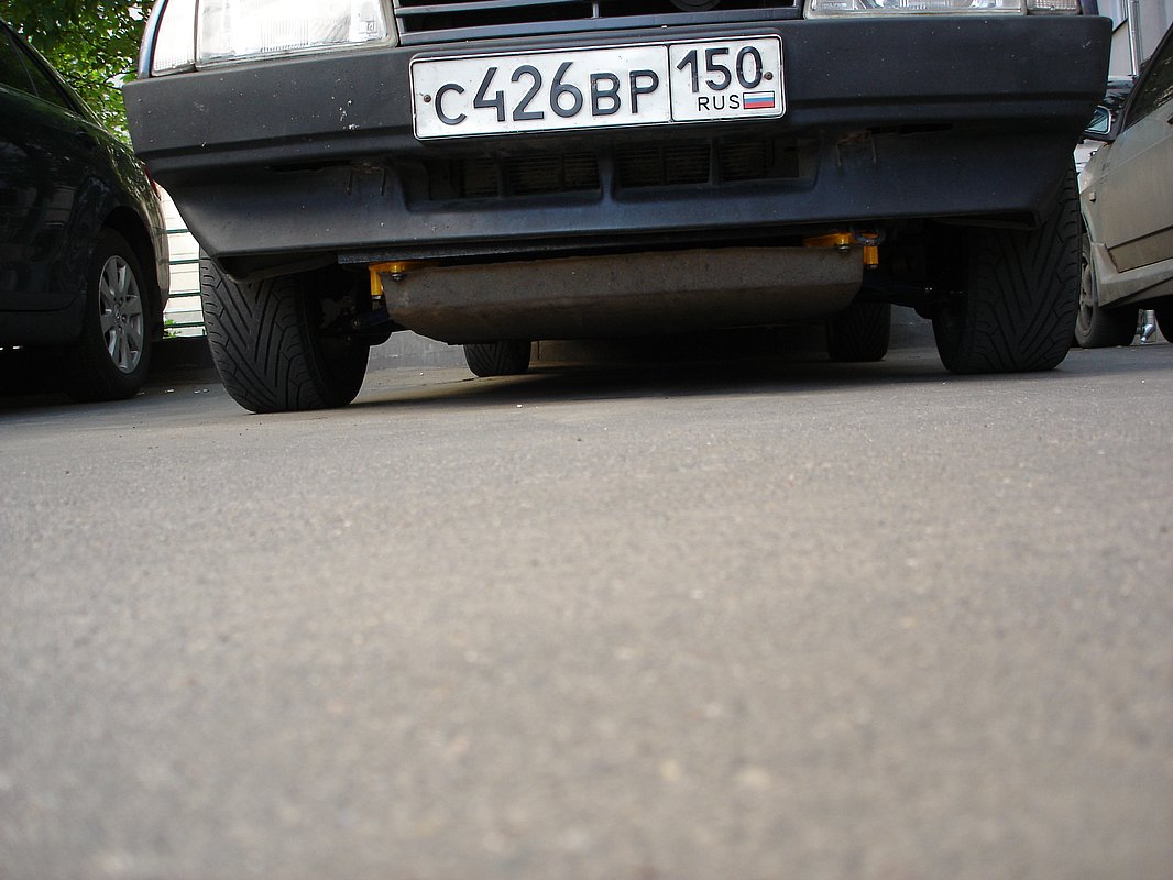

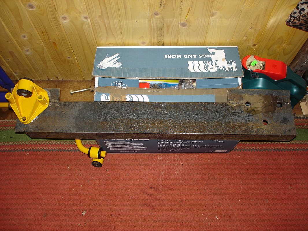

2 - кому интересен усилитель телевизора - толщина у него хорошенькая такая, возможно я преборщил даже, но как раз вместо проставок под крабы, он их опустил неплохо... вот собственно он
http://www.odintsovo.info/white/photo/Stre...er/DSC08751.jpg
http://www.odintsovo.info/white/photo/Stre...er/DSC08752.jpg
на фото видно вырез слева, это для крюка специально, может неграмотно, но пактично и с крюком без геморроя...
3 - ну и то что видно из деталей подвеса внешне:
На машине угол пока держится только крабами, попозже всётаки вварю его...
http://www.odintsovo.info/white/photo/Stre...er/DSC08761.jpg
http://www.odintsovo.info/white/photo/Stre...er/DSC08756.jpg
тут видно что у меня проварен низ телика, это от прошлого хозяина, он видимо кудато въехал низом морды, так что этот угол мне тем более не помешает...
http://www.odintsovo.info/white/photo/Stre...er/DSC08762.jpg
http://www.odintsovo.info/white/photo/Stre...er/DSC08758.jpg
тут если вглядетья виден кастор:
http://www.odintsovo.info/white/photo/Stre...er/DSC08755.jpg
Мне интересно ваше мнение: либо мне кажется либо у меня морда получилась ниже? блин чо делать хочу ровно((( если оно так и вышло на самом деле то видимо из-за опор сс20 спорт, стоит ли сколхозить болгаркой сзади пружинки?
кому что еще интересно - спрашивайте, расскажу...

лично мое мнение..мне очень понравилось,подвеска получилась очень достойная.сидит как мне кажется нормально,видно ,что занижена,но в меру.помойму отлично все.а пилить пружины ябы не стал.респект за машину! smile.gif
#1500 RazzoR
RazzoR
  • 6 048 cообщений
  •   17
Сообщение добавлено 15.7.2008, 11:07
StreetGlow, нормально смотрится, ИМХО. Не пили ты ничего smile.gif на вид кастор - около 2,5...3 градусов. Защита ДВС - никакая просто smile.gif
