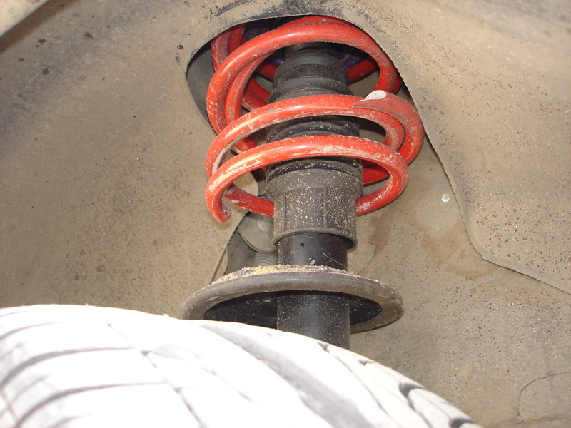

вот наконецто руки дошли выложить, ловите про "КЛАКСОН", на фото видно пружины новые, даже почти чистые, стойки билштайн картриджи, и вот собранная схема на третий день своего существования:
http://www.odintsovo.info/white/photo/Stre...er/DSC07243.jpg

а вот если кому интересно почему я досих пор езжу на говне Б4 с фобос спорт и никак не поставлю ХиР и торгмаш, месяц валяющийся без дела, по выходным делаю машину сестры:

ребят подскажите.просил товарищ узнать(у него инета нет просто).он собирается ставить пружины клаксон(переубедить не смог его-что не надо их ставить).ну так вот.он встал перед выбором взять -70 или -90.хочет узнать-насколько просядут пружины и просядут ли они быстро -90(не получится ли что будет очень низко)...в целом вопрос-какова вероятность проседания и если они просядут,то лучше может -70 взять будет?

MARIO14, мля... покажи ему мои фото сверху может успокоится...

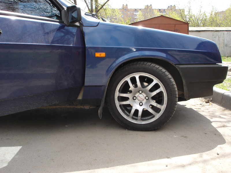

Чтобы по колеса были по ровно по аркам аркам, занижение нужно больше 45-ти. У меня -40, но хотя ХЗ, т.к. машина абсолютно в салоне пустая, может с салоном и шумкой еще опустится:
На фото колеса 13", скоро поставлю 15-е и сделаю нормальные фотографии.

Ну ХЗ. Я мерил со старыми стойками и пружинами - стандартными, и с WEITEC - получилось ровно 40 мм. Ну а шток под них я думаю резать не стоит. Ты -35 как мерил?

114, у тебя машина просто легла на отбойники вот и жесткость поэтому такая, и вообще качественно заниженная машина никак не может быть мягкой, тогда смысла нету... хочешь мягкости - ставь комфортные аммы и пружины
KMS101, в клаксонах нету ни -90, ни-70 ни-50, и вообще клаксон - это не пружины, доказано http://www.odintsovo.info/white/photo/Stre...er/DSC07248.jpg
