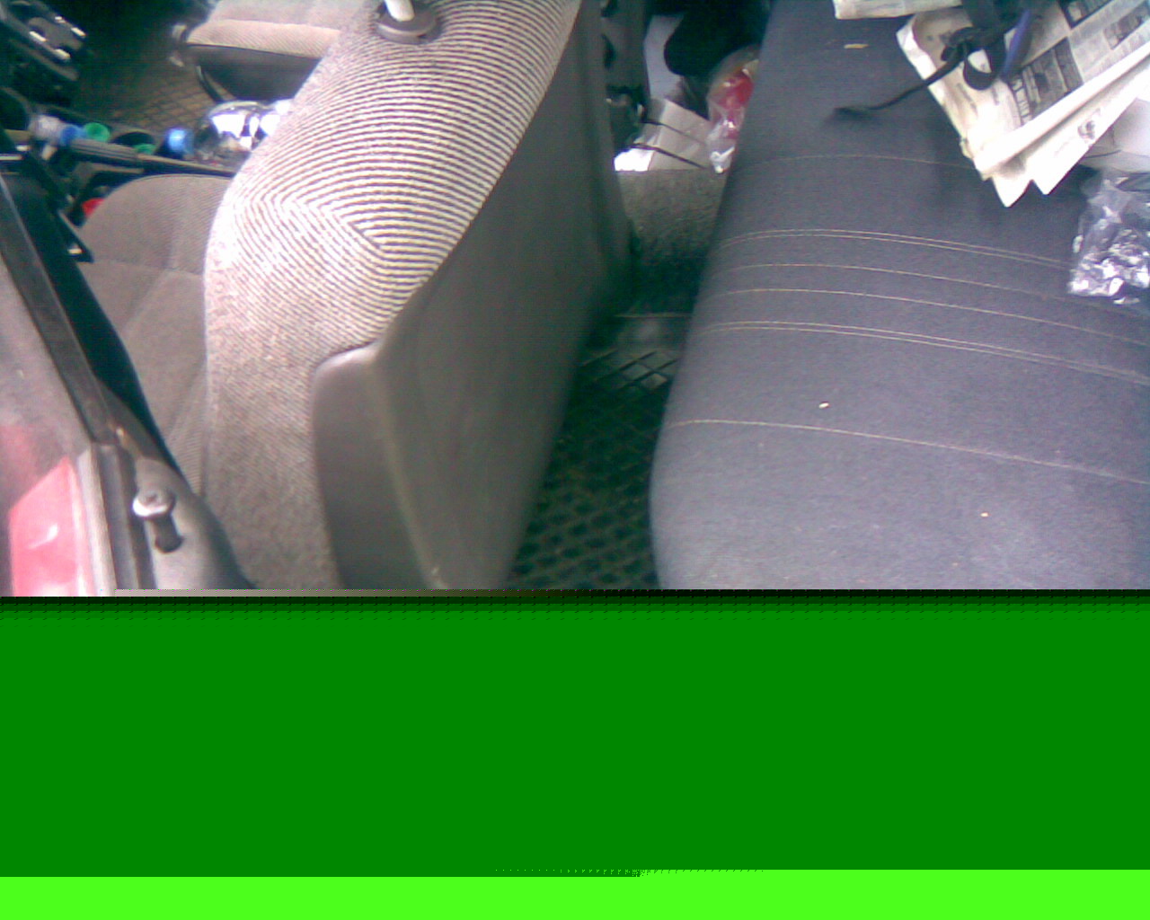

BOBAHbI4   А я вот вчера поставил от Омеги 88-го года. Работа...   18.4.2007, 17:29
BOBAHbI4   Ну нафига варить??? Всё делается без сварки и быст...   20.4.2007, 13:45

BOBAHbI4   Ну вот как и обещал нафоткал смотрите спрашивайте ...   4.5.2007, 13:32
BOBAHbI4   Ну вот как и обещал нафоткал смотрите спрашивайте ...   4.5.2007, 13:43
BOBAHbI4  RE: Сиденья   4.5.2007, 14:22
emil2105   уменьши фотки пожалуйста..   4.5.2007, 14:25
BOBAHbI4   Значит теперь по креплениям. С пасса...   4.5.2007, 14:59

BOBAHbI4   wincho, , почему это от Опеля сложнее и выше чем с...   4.5.2007, 17:19

BOBAHbI4   Совсем забыл, пришлось спинки местами поменять, т....   5.5.2007, 13:32
