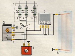

собрался ставить заднее стекло с обогревом,незнаю как его подключить и к какой проводке
может кто сталкивался?

kpp   С предохранителей взять плюс, который появляется п...   31.1.2004, 13:30
Andrey412   С предохранителей взять плюс, который появляется п...   31.1.2004, 13:55
kpp   Можно и так, только, подумай, забудешь ты про выкл...   31.1.2004, 21:07
drift   У самого таже проблема летом заменил все стёкла на...   13.2.2004, 0:24
StormAudio   Лучше конечно через реле, как уже говорил kpp, ток...   16.2.2004, 20:58
