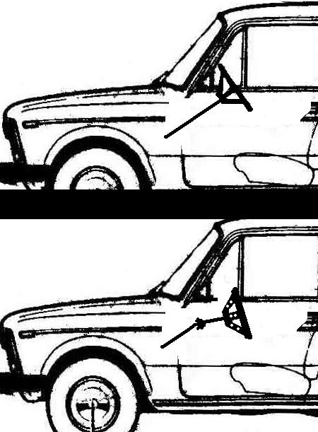

А никто не пробовал изменить угол наклона руля на классике и вообще это возможно ? Вот так примерно:
Иномарку покупает тот, у кого не хватает денег на содержание ВАЗа.

Armymann   Впринципе Классика(а особенно моя пятера) зарекоме...   17.10.2009, 15:50
D.E.M.O.N   KondRatiev_WRC, у меня так сделано. Все реально. ;...   17.10.2009, 18:25
