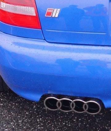

Тюнинг насадки, на ауди.
http://audi-club.ru/forum/attachment.php?a...mp;d=1244134635
