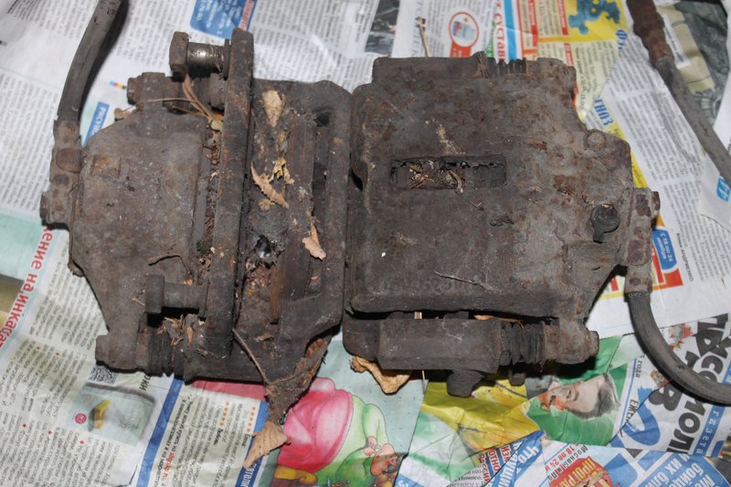

У Золотого Человека АМ3111 совсем недорого купил оригинальные суппорта 3110 (которые, как говорил не раз, на самом деле 3105/3302 smile.gif ) под восстановление
Как раз поупражняюсь в переборке
Наверно даже в песочку отдавать не буду, а посмотрю, что получится, если почистить щеткой, протравить преобразователем и потом покрасить термостойкой краской
Глобально по передку теперь есть все кроме шлангов (да и трубки наверное придется новые изобретать) для апгрейда тормозов из X6 в X6M: диски, суппорта, кронштейны
