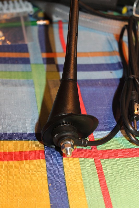

Посмотрим, как можно нарастить (заменить) резьбовую шпильку новой антенны, чтобы поставить ее в имеющееся отверстие

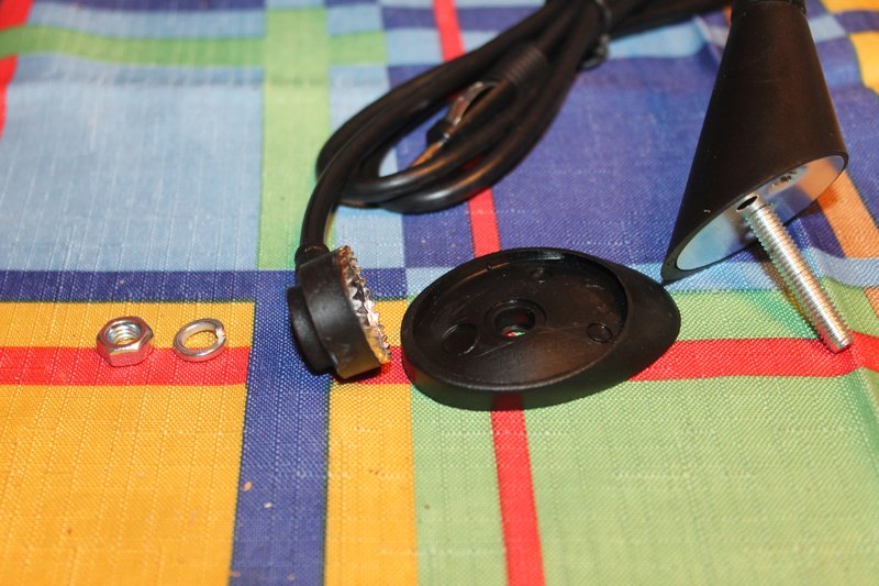

Разбираем

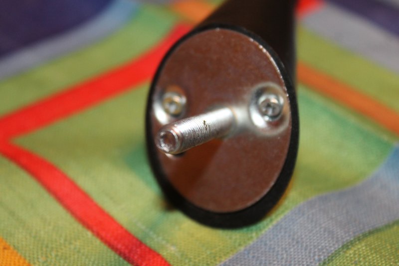

А все просто!

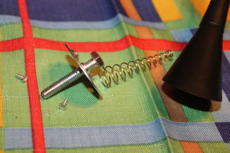

В антенне роль шпильки играет болт
Так что вообще не проблема - просто болт взять подлиннее
Помня свои мучения, болт, естественно, возьму из нержавейки
Штырь у антенны кстати тоже съемный
