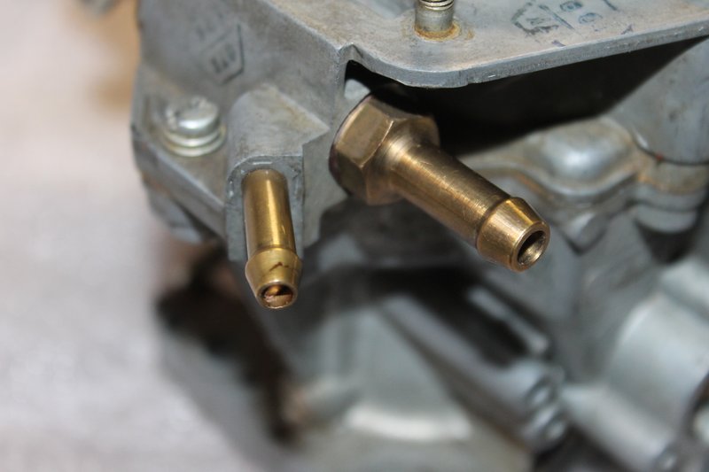

Сообщение добавлено 26.5.2025, 0:15
Вроде еще такой трубки нет в обычном Солексе?
Уже не помню как в стоке...
Стандартные подача и обратка
У меня кстати обратка заглушена, значит, как я понимаю, и магистрали нет
Сейчас в профильной теме поищу варианты решения
Помню, на 21074, куда ставил карб 21073, с этим штуцером был геморрой
Это вроде картерные газы?
Трубочка во второй камере - распылитель ускорительного насоса?
Получается, в первой камере распылителя нет?

* Цитата (Vityok @ 26.5.2025, 1:15)
На обычном нет. Это трубка к адсорберу.
Они. Малая ветвь вентиляции.
Это т.н. эконостат. На максимальной мощности, когда скорость потока достигает некоторого значения, через эту трубочку, согласно закону Бернулли, начинает подсасываться бензин, обогащая смесь.
Трубки ускорительного насоса ниже, и их две.
