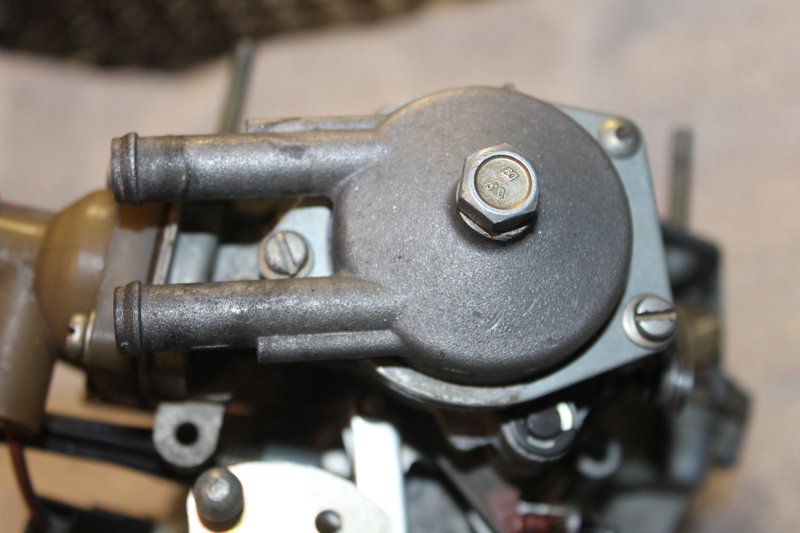

Камера, в которой протекает охлаждающая жидкость, от которой, в зависимости от температуры, изменяет свою конфигурацию биметаллическая пружина и этим самым двигает через тягу пусковое устройство

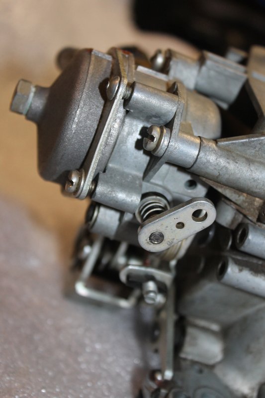

Сзади регулировки пускового устройства
Маэстро Sector давно познал таинство их обуздания

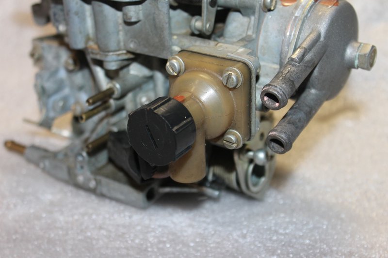

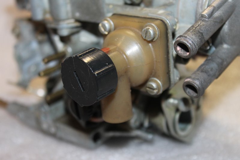

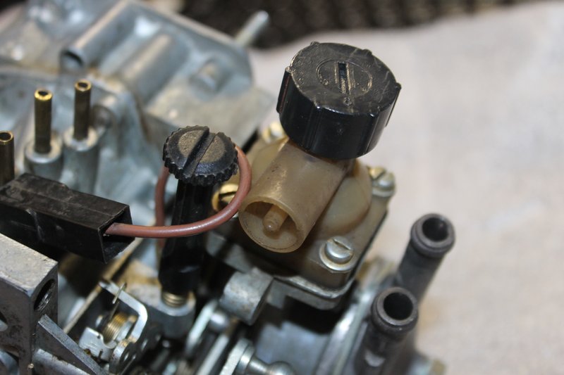

А вот новый для меня элемент - то самое управление подсосом в зависимости от температуры воздуха
Я даж хз пока - подключается наверное что-нибудь к этому штуцеру...
