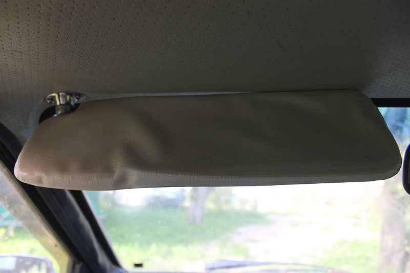

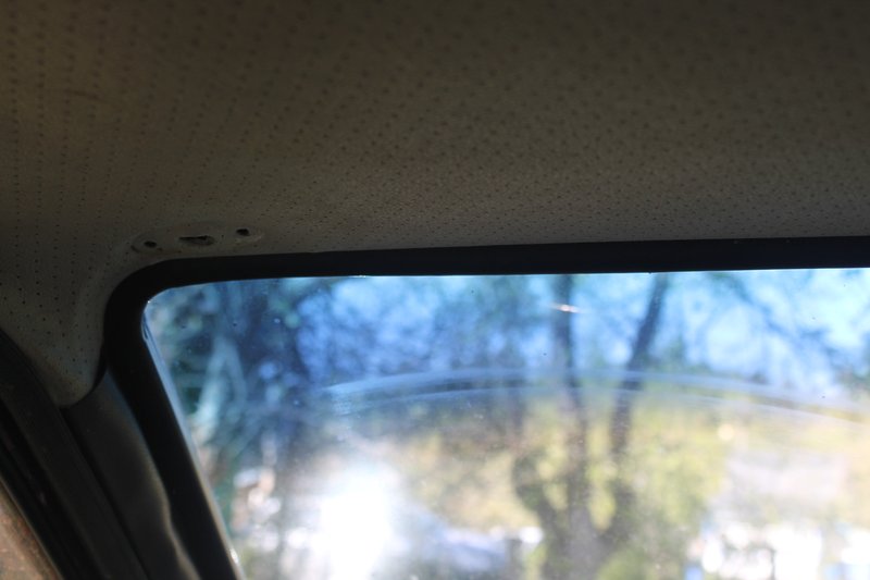

Козырьки крепятся только с внешней стороны
Хитрыми винтами
Снимаем

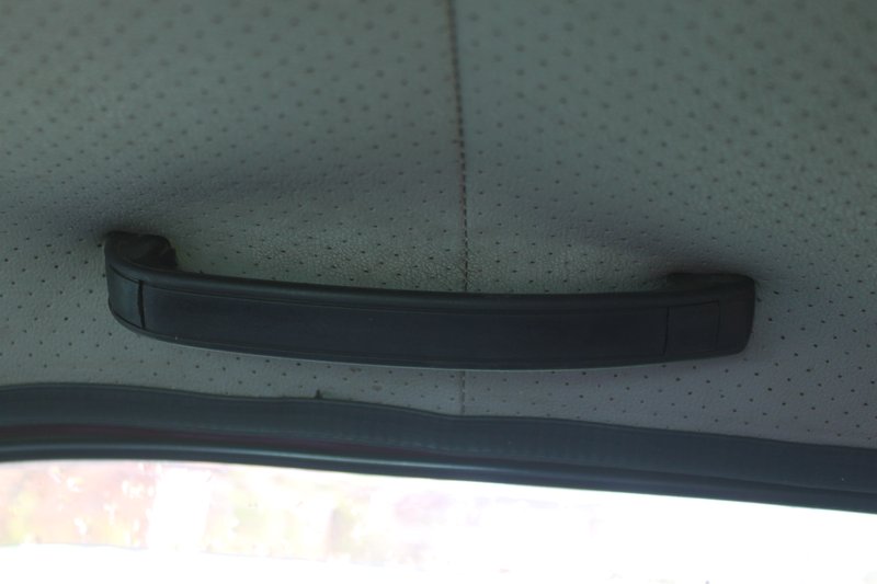

Поручень

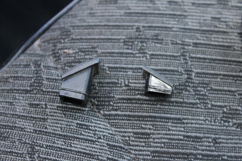

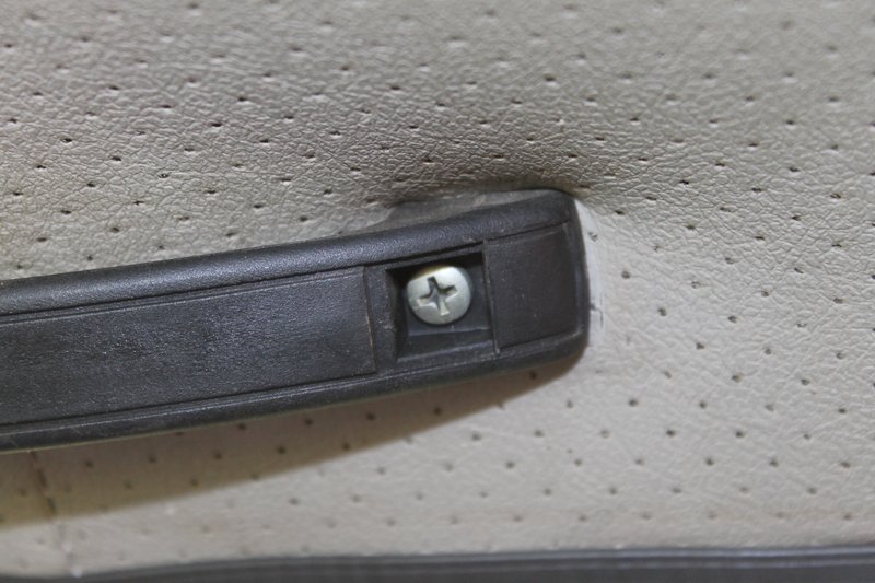

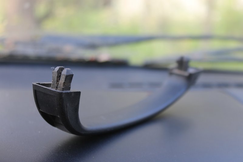

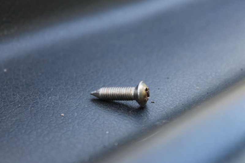

Под ними винты

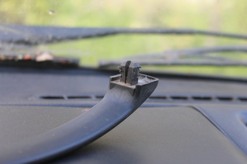

А вот сам конструктив совершенно не порадовал - не жесткое крепление, а просто в распор при вворачивании винта
Поэтому при прикладывании усилия поручень по-любому будет шататься...
