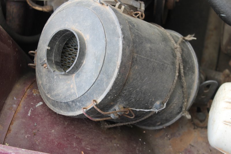

Воздушный фильтр
Ищу родное крепление

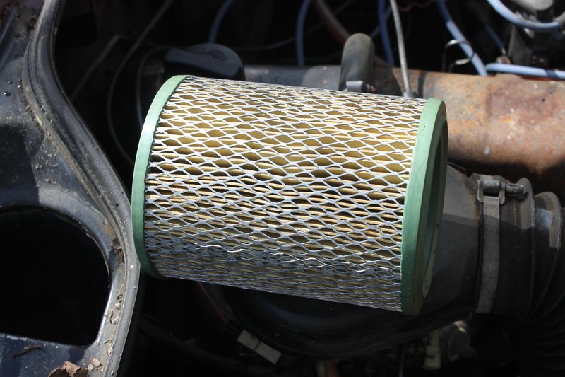

Сам элемент оказался в неплохом состоянии

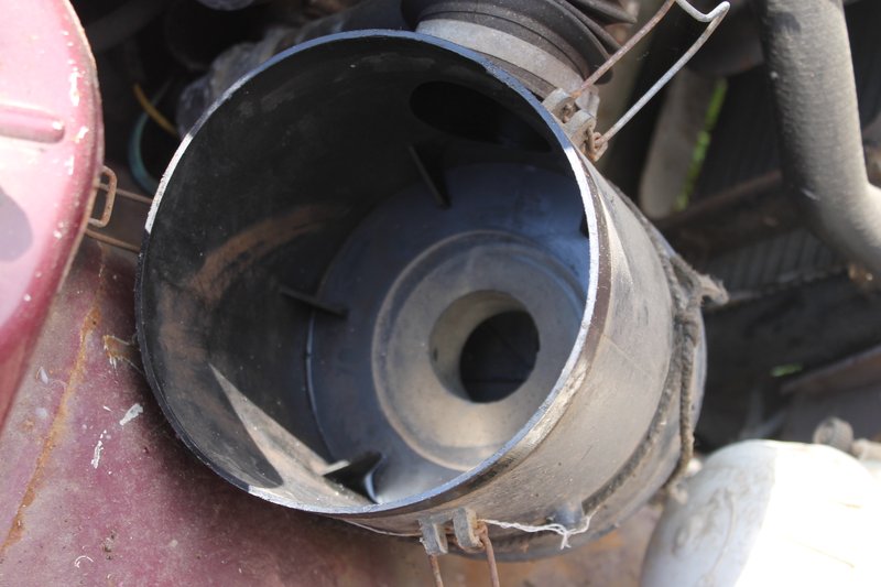

И внутри чистенько
На всякий случай все равно протер внутреннюю поверхность (ведь мероприятия выполняются по сути на территории НТЦ уже rolleyes.gif rolleyes.gif rolleyes.gif ) и поставил элемент

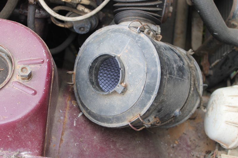

Доперло, что не хватает впуска горячего воздуха
Как оказалось, он цепляется прямо на отверстие бочонка

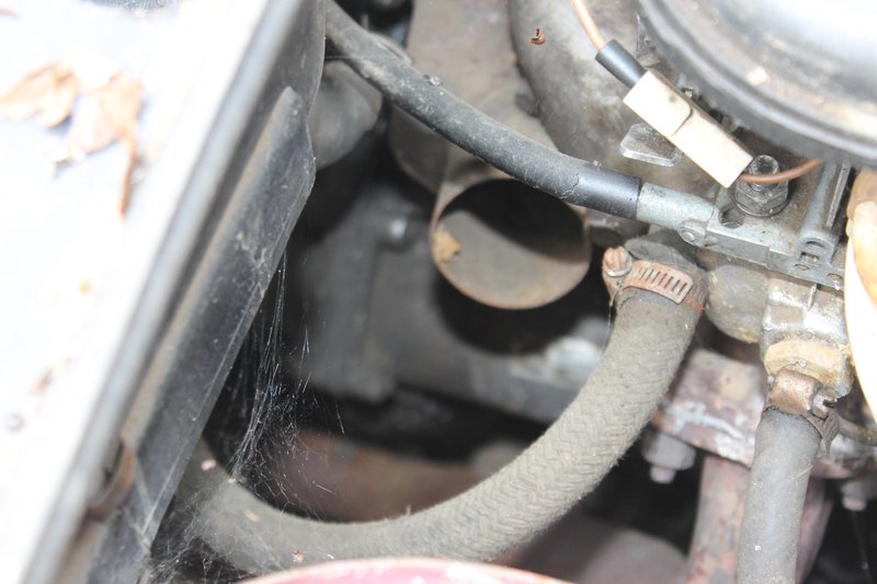

А вот стандартное место под патрубок
Раз уж в ближайшее время до инжехтура руки не дойдут - восстановим имеющуюся систему, а терморегулятор можно сразу тогда автоматический воткнуть - от 2108
