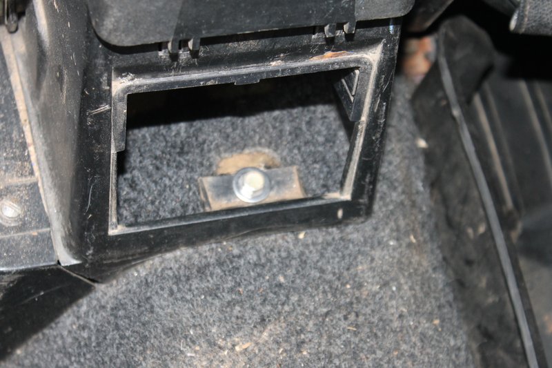

Поэтому открываем пепельницу
Вынимаем ее и видим фиксирующий болт

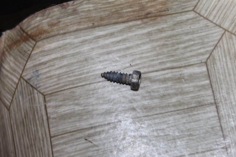

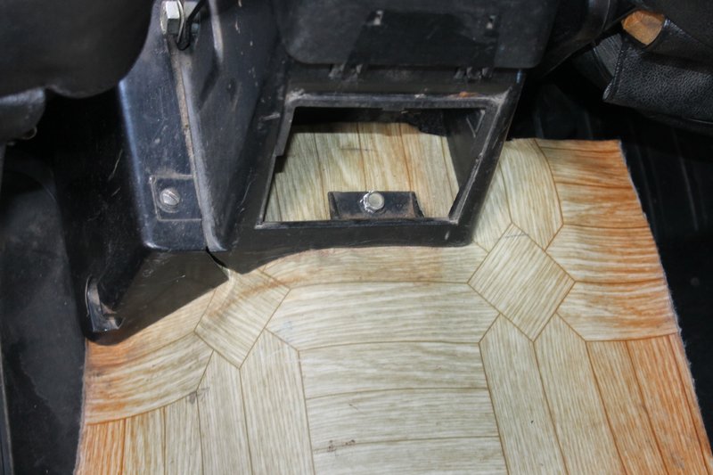

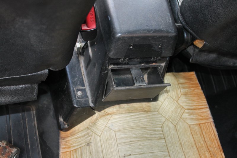

Вынимаем линолеум и собираем
Так как винт прижимает пластмассовую деталь - ставим широкую шайбу
