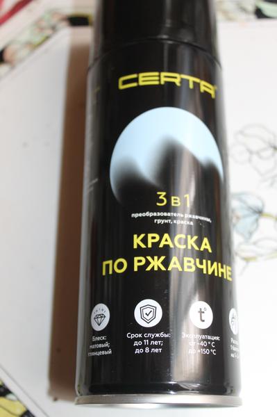

Товарищи, кто какие использует и может рекомендовать?
Понятно, что это не для кузовных панелей, а скорее для всяких кронштейнов, рычагов подвески и т.п.
В частности, кто пробовал нашу краску "Спецназ"?
На ГАЗКлубе о ней хорошо отзывались...

Черная - для всяких мелких железок на Оде и Ковбое
До этого такой краской цвета серый металлик красил кронштейн компрессора кондея на Лапочке
Проверю состояние - 2,5 года прошло...
