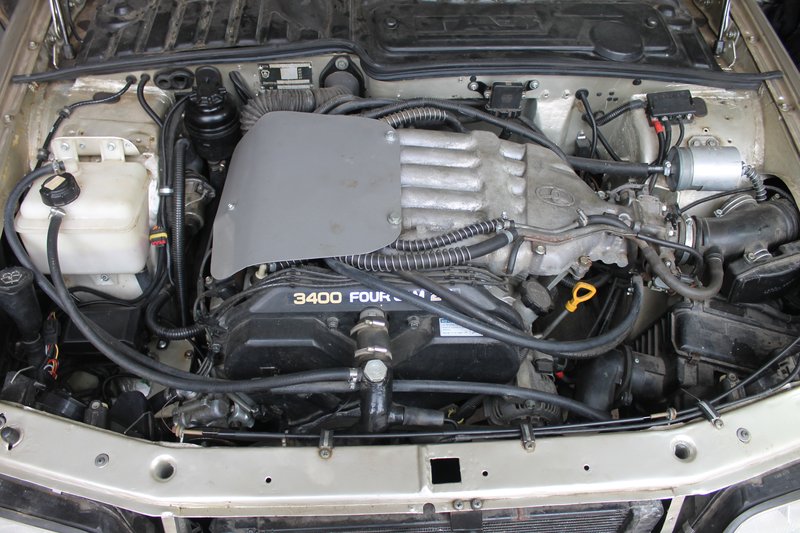

Причем эта машина оснащена не двигателем ГАЗ 321 - в нее на Техносервисе поставили TOYOTA 5VZ-FE.
Сильно сбив цену, мы пришли к консенсусу.

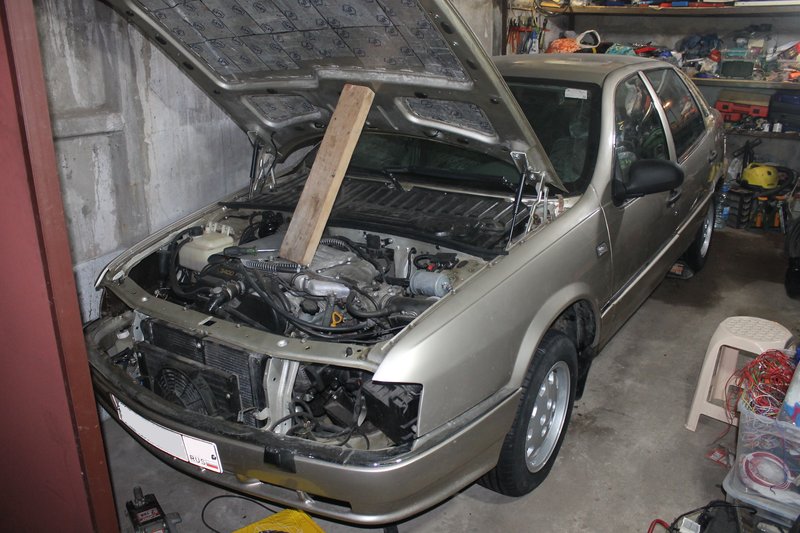

Vityok   Машину загнал на закрытую территорию - один из объ...   31.7.2015, 9:28

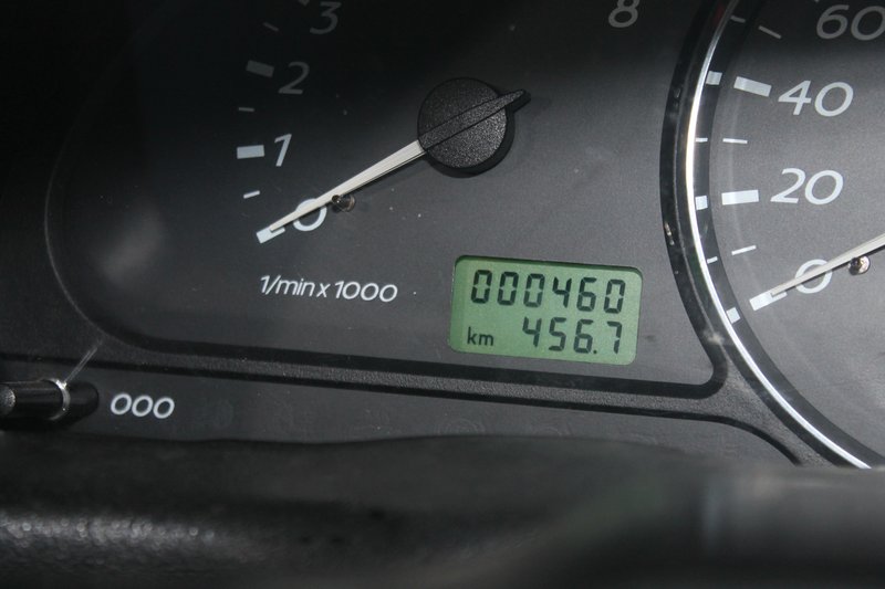

Vityok   Победили неработающую комбинацию приборов - просто...   1.8.2015, 7:56

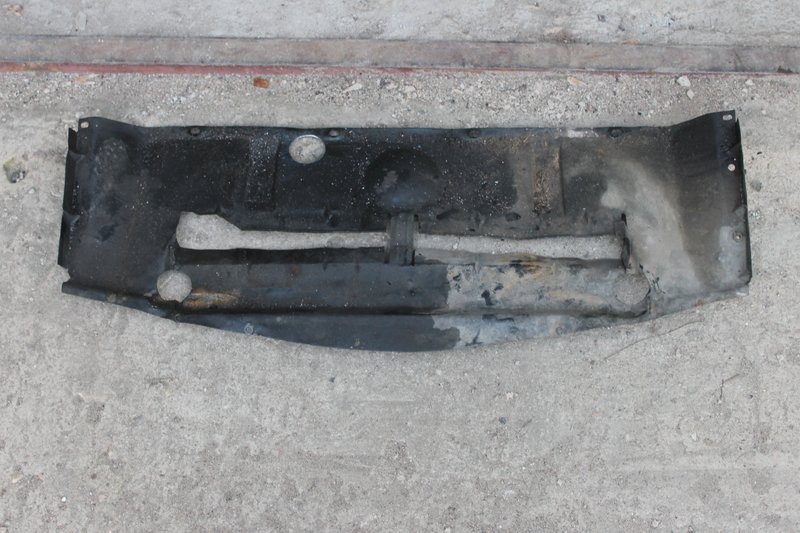

Vityok   При вминательном осмотре узлов и агрегатов с ямы в...   1.8.2015, 16:03
KSE_23RUS   Vityok, А че защиту не покрасил? )))...   1.8.2015, 16:07
Vityok   KSE_23RUS, впоследствии покрасил ;) ;) ;) Обыч...   1.8.2015, 16:11

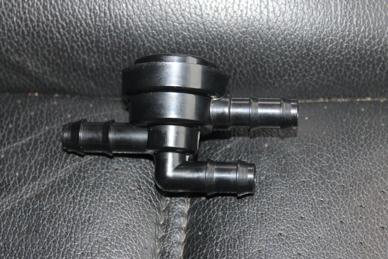

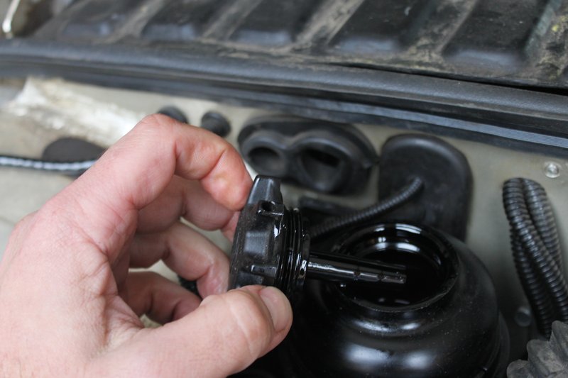

Vityok   Из бачка омывателя слегка подкапывало. Подозрение ...   1.8.2015, 23:14

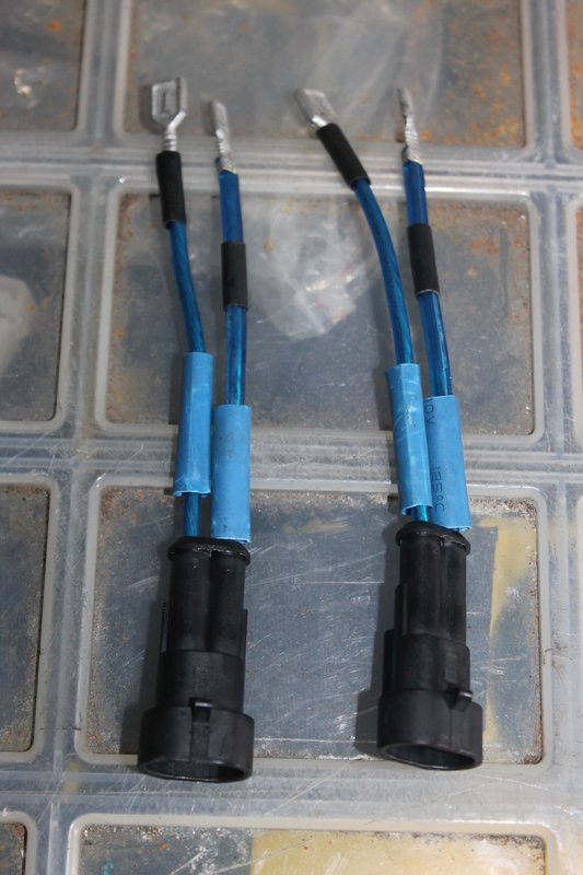

Vityok   Привез новые релюшки http://s57.radikal.ru/i157/1...   2.8.2015, 9:31

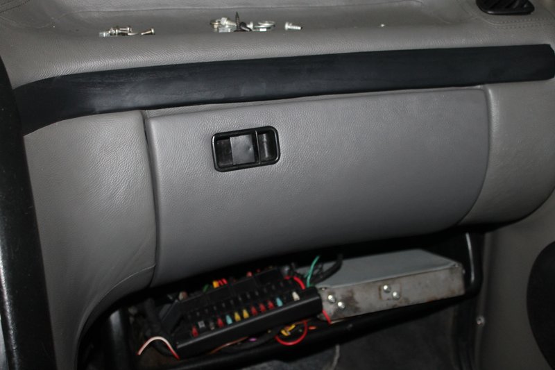

Vityok   В принципе по электрике за панелью приборов я сдел...   3.8.2015, 10:38

Vityok   KSE_23RUS, есть такое дело... Из омывателя все...   3.8.2015, 12:57

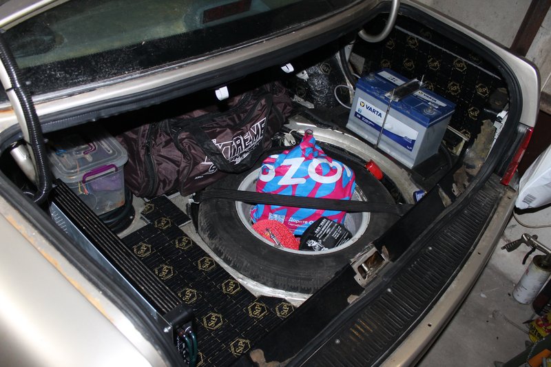

Vityok   Разобрал целиком багажник чтобы просушить все угол...   3.8.2015, 17:19
