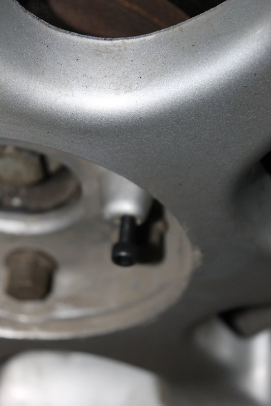

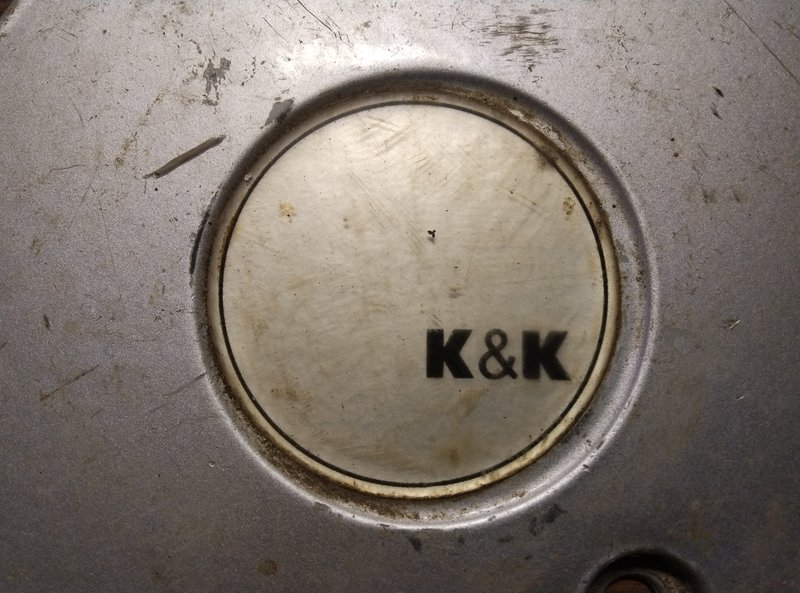

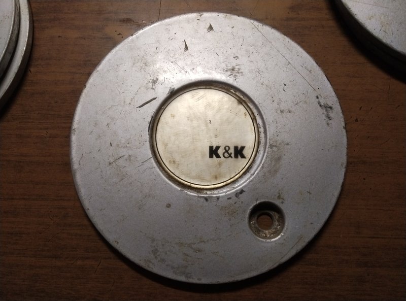

С колпачков снял наклейки - мне они не нужны, а Золотой Человек Eugene3111 просил передать из ему
Кстати некоторые изначально приклеены весьма криво
Подобрал винты крепления колпачков - М6 оказались

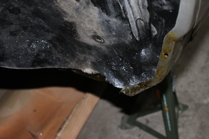

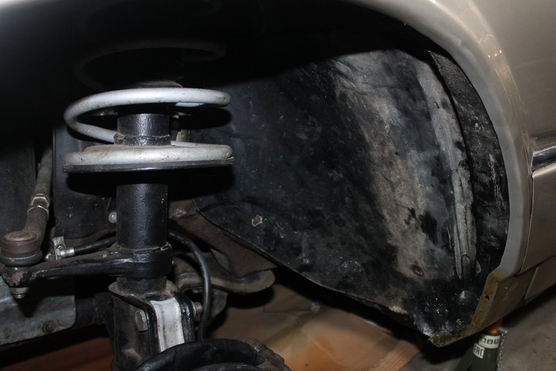

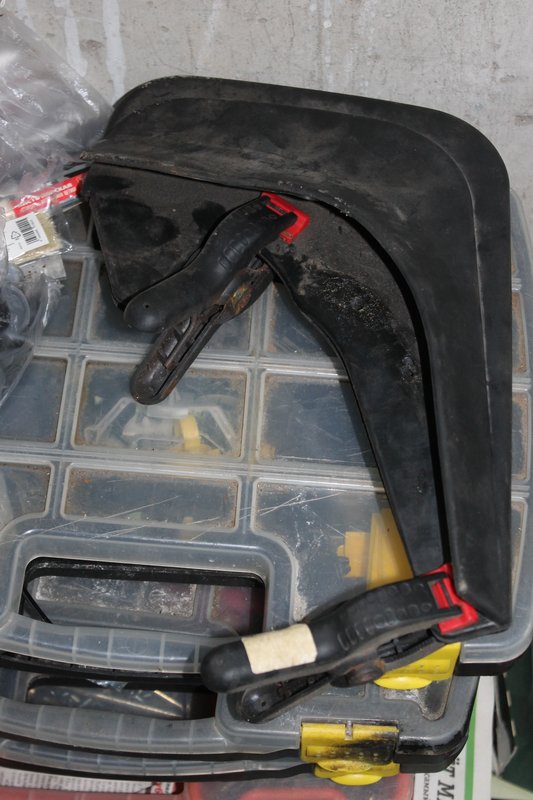

Совместив левый с правым и скрепив струбцинами
Пробил дырки в правом
Все пространство по низу крыла изнутри, месте контакта брызговика с крылом и все-все вокруг пролил антикором
Теперь осталось доработать подкрылок, и левую сторону можно собирать...

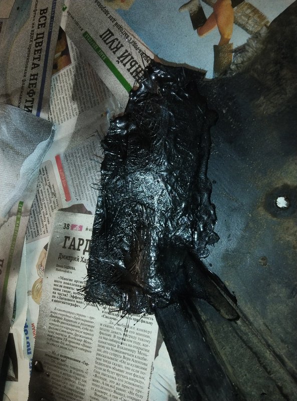

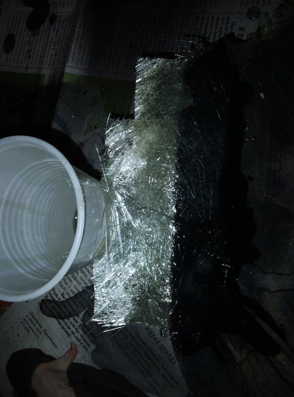

Не знал кстати, что полиэфирная смола даже ни разу не открывавшаяся со временем приходит в негодность - становится желеобразной sad.gif
Вчера после того как отвез на реставрацию диски, заскочил в находящуюся неподалеку Железяку на Осташковской, купил новую банку

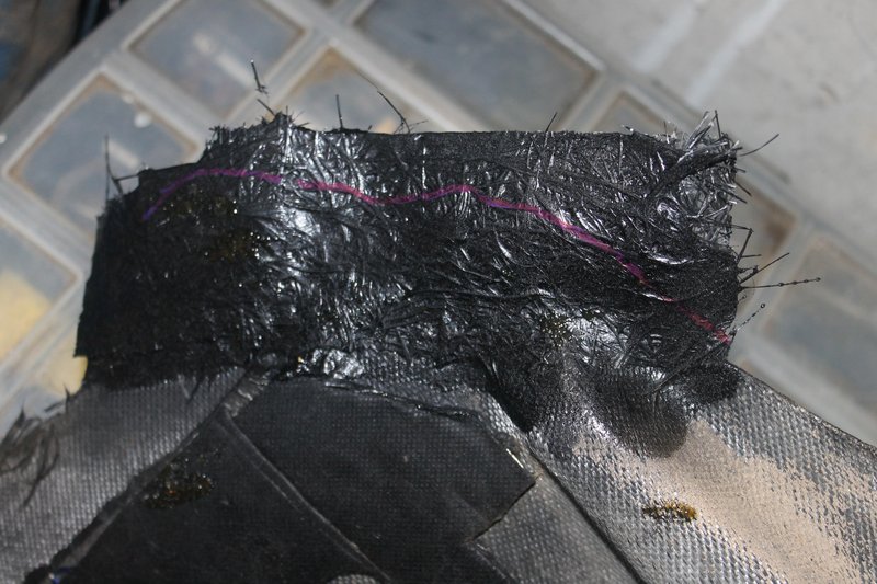

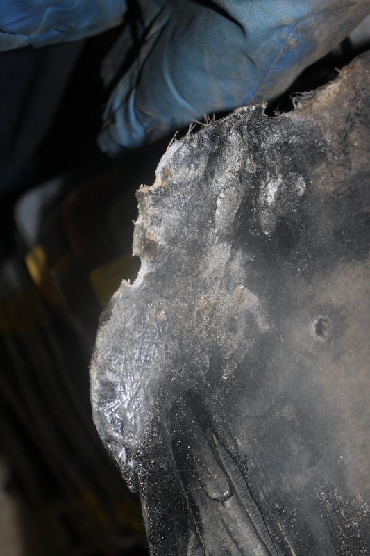

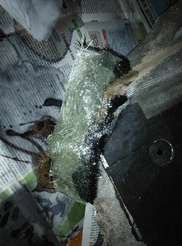

Сегодня среди ночи проснулся, помаялся и решил нарастить подкрылок smile.gif
После того как подрежу по месту дремелем - еще выровняю плоскость бруском со шкуркой, потом еще раз подкрашу

Уже по месту размечаем сколько надо отрезать
Ну а дальше несколько итераций примерок и подрезок
Не забываем убрать материал в месте крепления брызговика
