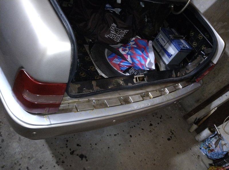

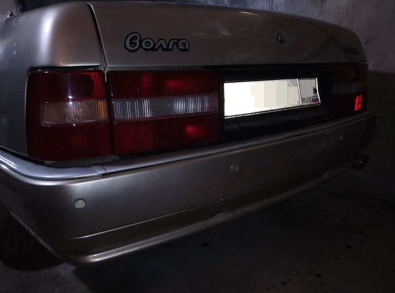

Ну и поставил бампер и прикрутил на все крепежи!
Слева все-таки не идеально он садится - фартук нижний мешает, но и это исправим!
Промежуточный этап (без накладки)
Поставил

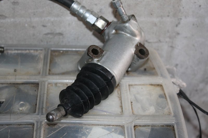

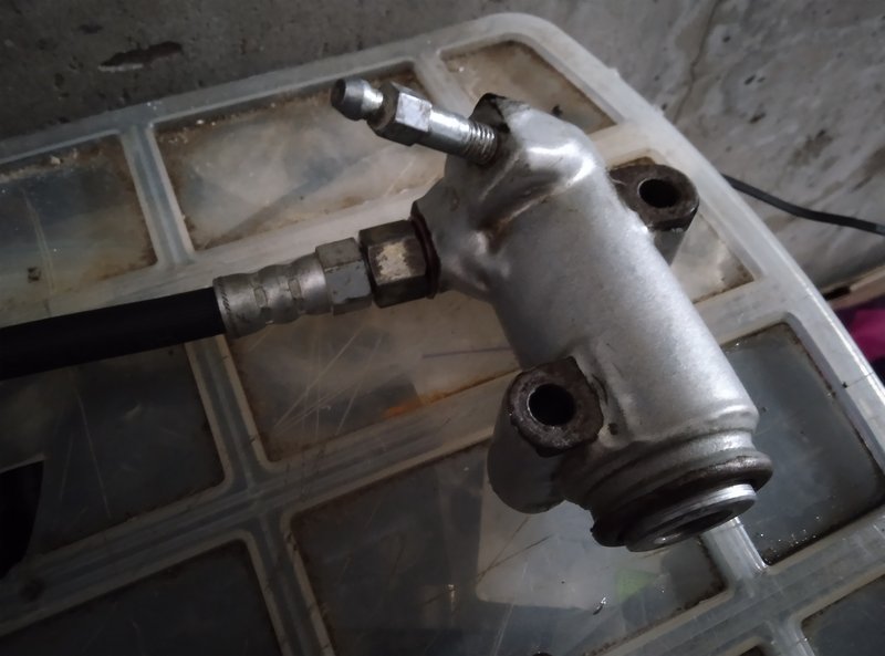

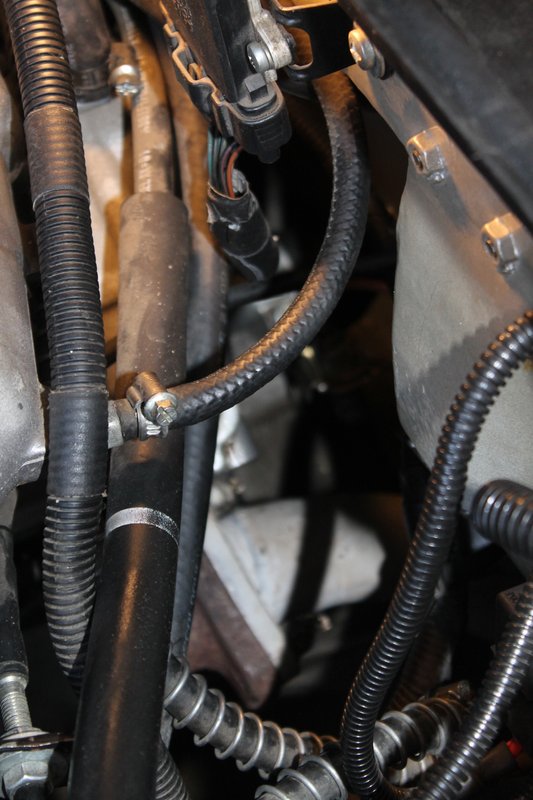

Так, ну теперь можно и к рабочему цилиндру сцепления приступить!
Прикрутил шланг
Между шлангом и переходной муфтой прокладка не нужна - там резьба упирается в донышко как на прокачных штуцерах

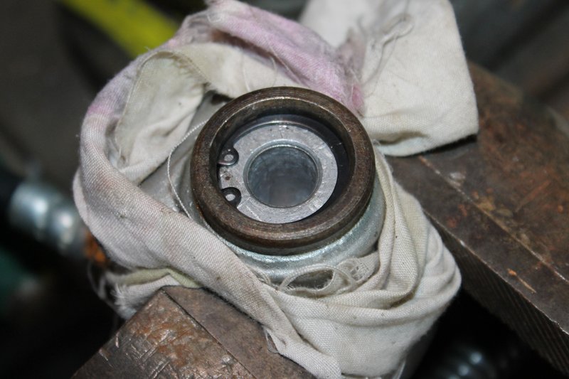

Теперь надо вставить стопорное кольцо

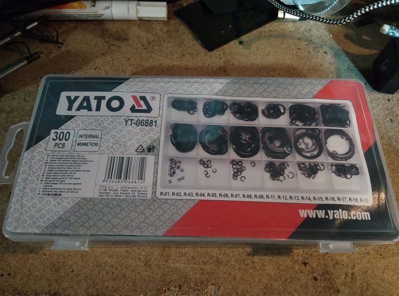

Ну а так как у меня Лаборатория, даже уже без пяти минут НТЦ, то,конечно же. есть наборы стопорных колец всевозможных широко употребляемых типов
Думал заскочить на Красных Зорь или еще куда, но Великий Sector напомнил про маркетплейсы
Заказал, жду...
#8583 Vityok
  • 31 002 cообщений
Сообщение добавлено 7.9.2024, 23:01
А вот и набор стопорных колец!
Можно окончательно собирать РЦС
#8584 Vityok
  • 31 002 cообщений
Сообщение добавлено 8.9.2024, 22:02
Вставили кольцо
Одновременно надо было отжимать вниз поршень, поэтому привлек сегодняшнего именинника, хозяина фирмы по зеркалам, Диму
Цилиндр собран
Установил его не сразу, исповедуя правило: "Если сразу не идет - отвлекись на кофе, переведи дух"
Сработало!

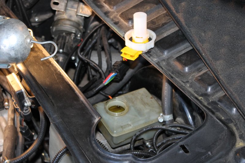

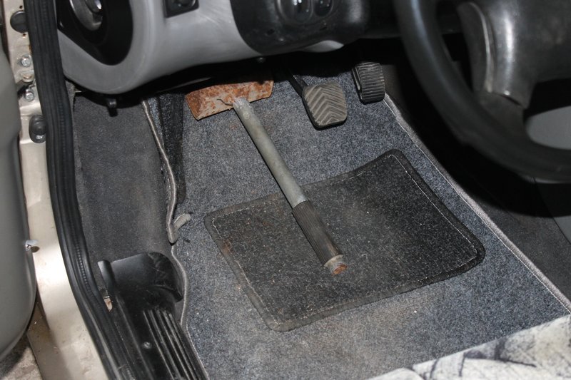

После сборки пора прокачивать привод
Вокруг никого не было. поэтому начал один, используя прецизионные инструменты
Частично накачал: педаль стала не совсем пустой и стала возвращаться
Потом подъехал кораблестроитель Эдуард - попросил его посодействовать
Но ничего не изменилось почему-то - тверже педаль не стала, сцепление недовыключается
При этом, если педаль утопить в пол и открыть штуцер, она уходит еще немного, и из такого положения не хочет сама возвращаться
На всякий случай проверил - да - недовыключается - при работающем двигателе передачи не хотят втыкаться (пробовал аккуратно smile.gif )
Сегодня, наверное, еще покачать попробуем
Есть какие-нибудь мысли, друзья?
#8586 Sector
Sector
  • 3 711 cообщений
Сообщение добавлено 9.9.2024, 19:39
* Цитата (Vityok @ 9.9.2024, 11:17)
А что там с упором педали на отбой? Мож таки перекручен он и перекрыт канал в бачок, возможно частично...
#8587 Vityok
  • 31 002 cообщений
Сообщение добавлено 9.9.2024, 22:24
* Цитата (Sector @ 9.9.2024, 19:39)
Да, думаю, норм все...
Жижа стабильно уменьшаеца в бачке при прокачке...

Вчера один механик напомнил как сцепление правильнее прокачивать:
for {
- откручиваем штуцер
- напарник вжимает педаль
- закручиваем штуцер
- напарник отпускает педаль}
Немного так сделали с ватерполистом Сашей, буквально раз 10, педаль в конце хода стала потуже
Затем у нас появились срочные дела - не закончили
Сегодня хочу потренироваться
Если успею - то после зала и продолжим
Надеюсь, в правильном пути идем
Скрутил я вроде все на совесть - вряд ли где подсасывает на обратном ходе
Перед уходом на всяк случай положил кувалду на педаль - может, и поможет...
#8590 ЕвГений-II
ЕвГений-II
  • 1 032 cообщений
Сообщение добавлено 10.9.2024, 20:48
* Цитата (Vityok @ 10.9.2024, 10:41)
for {
Скорее while{ ... }
А по прокачке, я по другому качал - нажимаю на педаль, чтобы давление в системе было, потом откручиваю, спускаю что есть, закручиваю, после этого отпускаю педаль и по новой. С тормозами проще, там я сейчас стараюсь вакуумом откачивать.

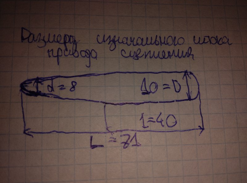

#8594 Vityok
  • 31 002 cообщений
Сообщение добавлено 11.9.2024, 16:51
С NoFear'ом вчера упражнялись в прокачке и так и сяк
Не помогло
Затем скинул пыльник штока РЦС и там на пальцы капнула тормозуха
Основная версия: убирание шарика усильно укоротило ход относительно вилки, надо точить новый, более длинный шток
По совету Sector'а все вытер там, сегодня посмотрю - появятся ли новые капли или нет
Если нет - скину шток и зафиксирую размеры
Если будут новые капли - снова снимать цилиндр...
#8595 Sector
Sector
  • 3 711 cообщений
Сообщение добавлено 11.9.2024, 20:58
* Цитата (Vityok @ 11.9.2024, 17:51)
....Основная версия: убирание шарика усильно укоротило ход относительно вилки, надо точить новый, более длинный шток...
Не укоротило ход, а сместило диапазон хода в сторону вилки. сам ход остался прежним.
#8596 Vityok
  • 31 002 cообщений
Сообщение добавлено 11.9.2024, 21:05
* Цитата (Sector @ 11.9.2024, 20:58)
Согласен
#8597 Vityok
  • 31 002 cообщений
Сообщение добавлено 12.9.2024, 10:29
Не без труда вынул вчера шток
Было не ухватиться чтобы вдавить его пальцами поэтому открутил цилиндр от колокола (но от гидросистемы не отсоединял)
Шток сфотографировал и записал размеры
Фотоматериалы немедленно переслал спецсообщением Sector

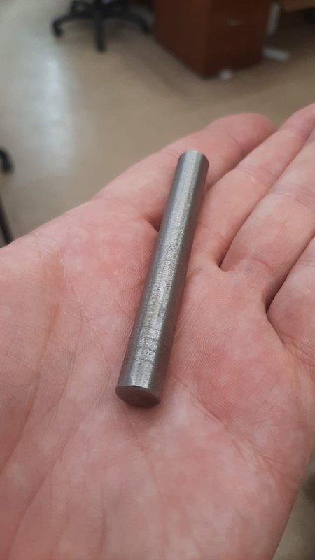

Сообщение добавлено 13.9.2024, 9:31
Sector нашел идеальную заготовку для штока
Длина -80 мм, диаметр - 10 мм
Стоял шток длиной 71 мм (+шарик от подшипника 8 мм), диаметром в широкой части 10 мм
Осталось сделать скругления на торцах и немного "сконусить" половину длины
