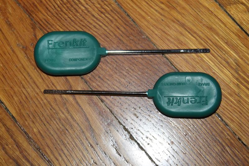

Vityok   И вот такие членули для суппортов, называются ...   26.11.2025, 23:41
