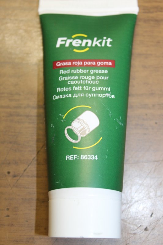

Сообщение добавлено 18.1.2024, 12:11
Вот такую смазь для внутрянки суппортов прибарахлил
