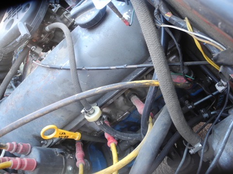

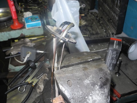

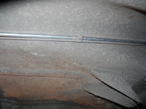

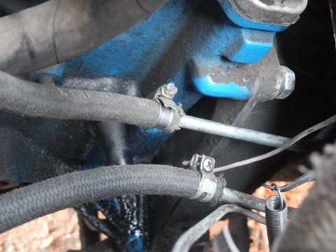

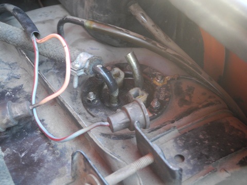

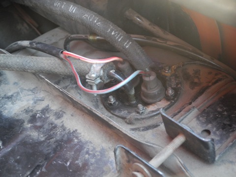

ОБРАТКА, доработка КАРБЮРАТОРА, НУЛЕВИК.....
ОБРАТКА
Когда поставила восьмерошный карб провести обратку в бак не было времени и как временное явление провела перед насосом…
Временное растянулось на длительный срок и вот наконец-то дошли руки…
Потребовалось: трубка, топливная магистраль от классики, шланги, клапан…
Перед насосом — не вариант, воздушиться система и т.д
Глушить обратку — не вариант, сильно переливает карб…

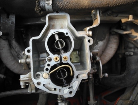

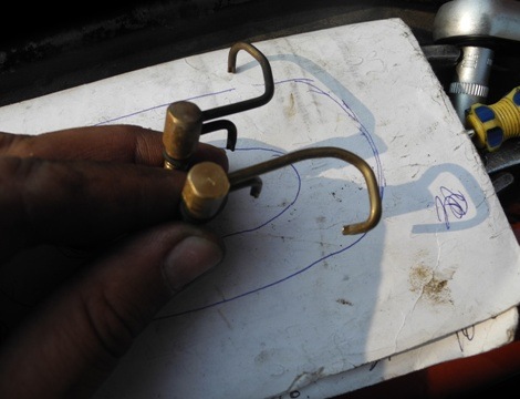

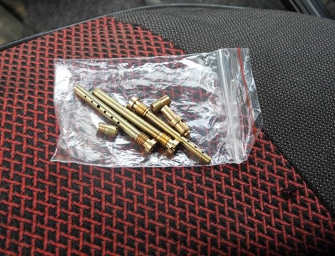

КАРБЮРАТОР, НУЛЕВИК
Обкатала мотор и…выявилась неприятная неожиданость…старого доброго солекса спорт — 1 не хватает, матор захлебываеться и задыхаеться…
Решила поколдовать с жиклерами (и в крайнем случае расточить диффузоры).
Исходный карб:
— диффузоры 24/26
— жиклеры: 1-ая камера — топливо — 120, воздух — 140
2-ая камера — топливо — 102,5 воздух — 150
Поставила:
— диффузоры 24/26
— жиклеры: 1-ая камера — топливо — 120, воздух — 150
2-ая камера — топливо — 120 воздух — 160
— оба носика гусака направленны в 1-ую камеру
— нулевки.
Машинка поехала, расход не увеличился)))
Всю зиму откаталась с нулевиком, да же в морозы - 40, мотор работал без перебоев)))
