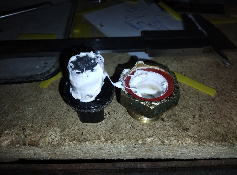

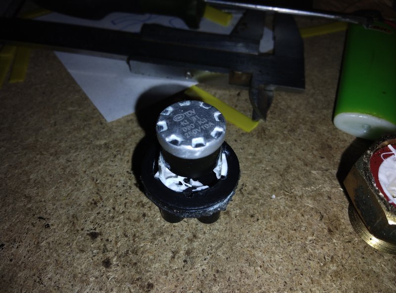

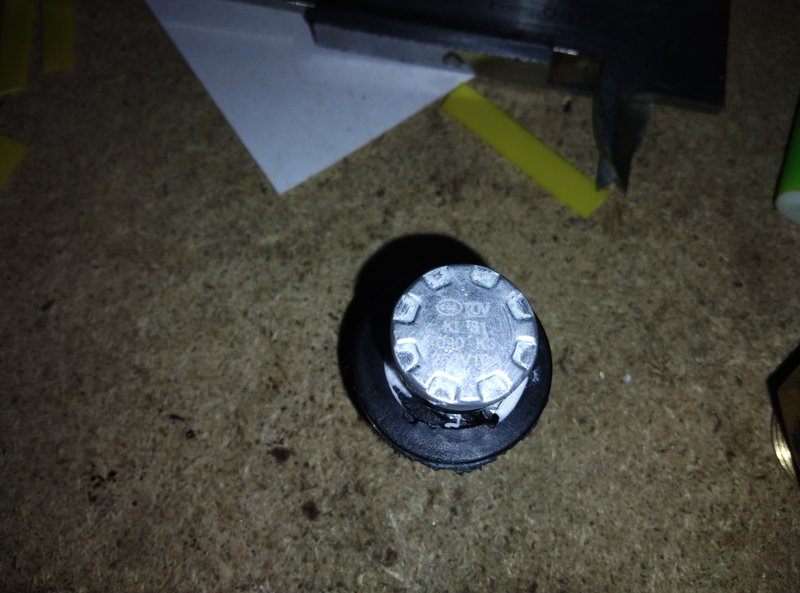

Сообщение добавлено 21.10.2025, 21:58
А сегодня решил распилить второй отказавший датчик - переставший включаться
Стало интересно: какая там неисправность
Спилил завальцовку, начала разбирать ... а он внутри совсем другой!
В гуще, наверное, термопасты, термовыключатель
Судя по маркировке, рассчитанный на 250В 10А
От така муйня, хлопцы...
