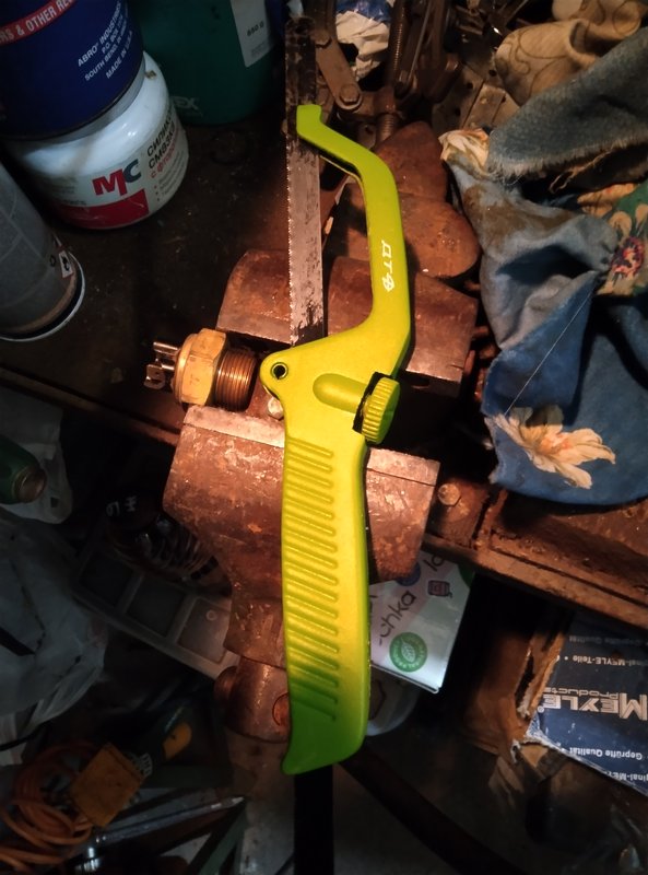

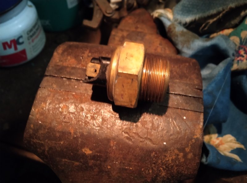

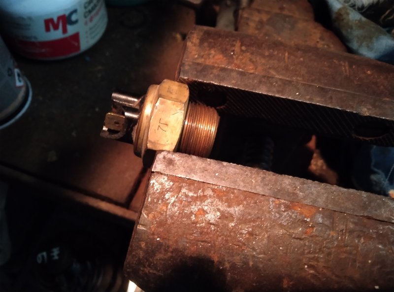

С Золотым Человеком JAGUAR'ом по просьбе трудящихся изучили устройство датчика включения вентилятора
Датчик, заклинивший во включенном положении
Пыточный станок
Пыточный инструмент
Спилили завальцованную часть

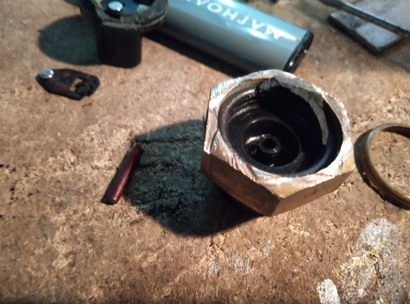

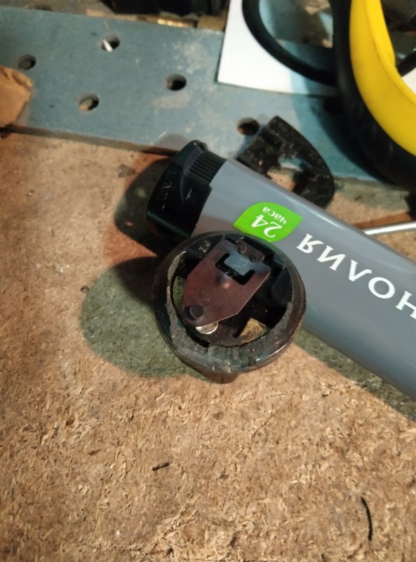

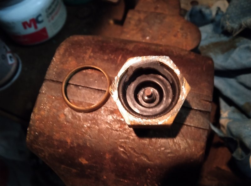

Пластмассовая часть вынимается, и снизу видно штифт, который ходит вверх-вниз в зависимости от температуры и замыкает-размыкает контакты

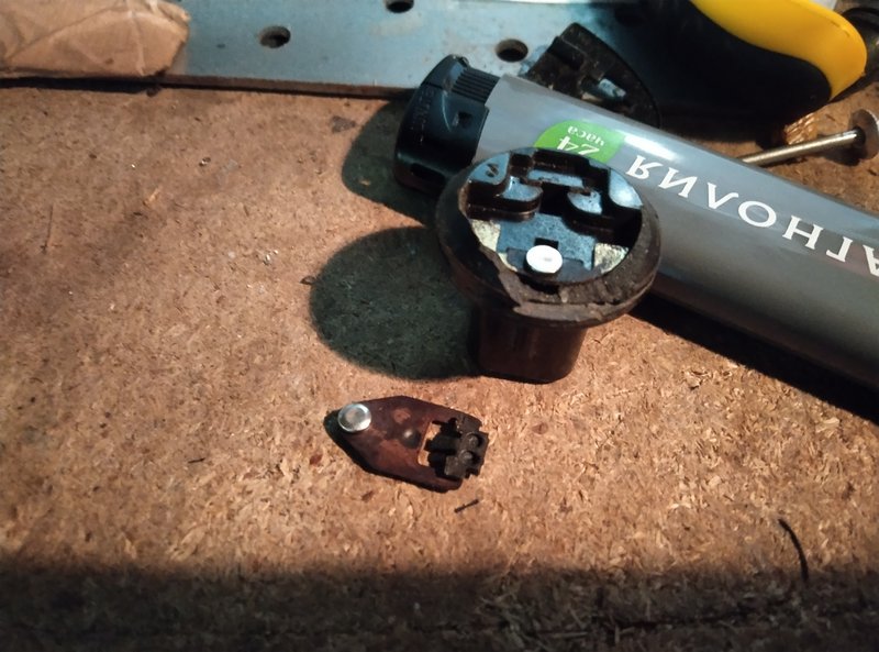

А вот и контакты
Пластинка была отломана (наверное, должна быть подпружиненной)
А штифт после нагревания корпуса зажигалкой не просто выдвинулся вверх, а аж выпрыгнул!
На фото штифт лежит слева от корпуса
