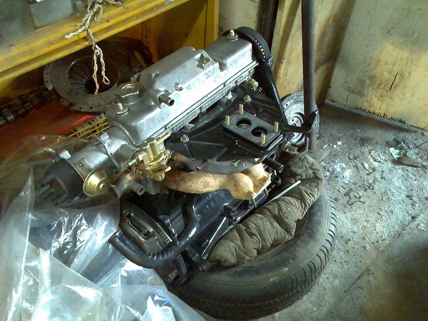

Двигатель у меня сейчас стоит стандартный 1300см3... практически, так как я его перебирал установил поршни 79мм от "копейки", маховик 3.5 кг ну и шпг все провесил до 0.5г... в общем что бы крутился повеселее))

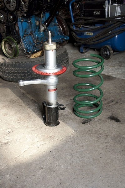

Подвеска пока что стоит ss20 спорт(жесткая шо пипец biggrin.gif ) пружины клаксон at.gif резанные
