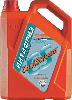

Неотвратимо приближается день пуска мотора… и надо будет заливать жидкости. С моторным маслом определился. А вот с трансмиссией… пока еще нет, но есть вот это: ah.gif
Кто что думает? будет жить классическая трансмиссия на нем?
Ну и такой же вопрос по антифризу - CoolStream Premium, как оно?

Я бы взял 80w-90 по гуще... слишком шумной становится коробка на классике при жидком масле.
Motul хорошая фирма, но для трансмиссии по сути пох какое масло ))) Они почти не убиваемые если особо не гарцуешь и ездишь нормально.
Купи не самое дешевое масло и забей.
А антифриз лично я залил бы Felix-40
А я бы лучше Felix Carbox или Energy.
Понимаю, несмущает особо. Просто хочется чтоб авто/дистанционный запуск функционировал при низких температурах.
Felix-40
Почему именно Felix? Вроде теже карбоксилатные присадки. а coolstream -havoline, говорят тотже. Просто Felix бодягой иногда бывает(нарывался как-то) Вот и думаю
