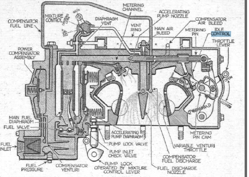

Карбюраторы, в которые дули. Наддув 0.6-0.8. Мотор 2200 лошадей + впрыск воды
Все карбюраторы - ДИАФРАГМЕННЫЕ
Третий рисунок - классическая схема наддува ИЗ карба. интеркулер воздух-вода
