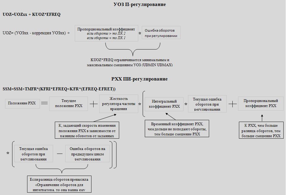

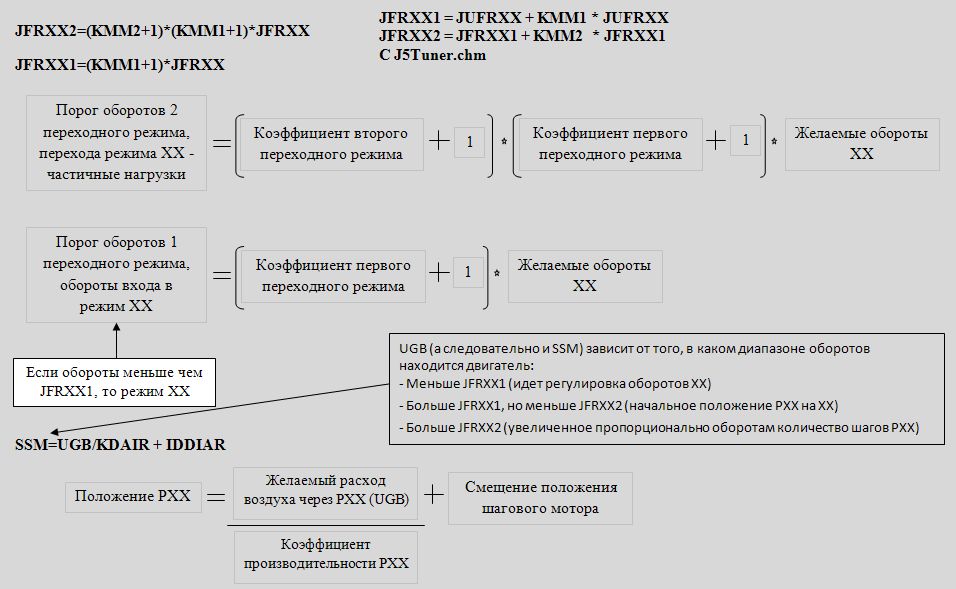

Tuman053, вот таблички, которые я делал для облегчения настройки ХХ, актуально для Я 5.1, возможно и для 7.2

Tuman053   А может быть такое из-за буферов?...   3.11.2012, 7:57
cip   Tuman053, Так, давай по порядку, как ты пытаешься ...   3.11.2012, 13:20
Tuman053   cip, плюс, минус и к-лайн беру с обд2, открываю пр...   3.11.2012, 15:34
Tuman053   Все, разобрался. Адаптер был на 2 транзисторах, ку...   3.11.2012, 17:50
diagnoser   Все, разобрался. Адаптер был на 2 транзисторах, к...   3.11.2012, 18:16
cip   Tuman053, там отключение топлива имеется по скорос...   3.11.2012, 18:12
Tuman053   cip, так такая хрень и когда просто стоишь....   3.11.2012, 18:30
cip   Tuman053, Обороты приподними как я уже писал. Назы...   3.11.2012, 18:39

Tuman053   а какой параметр влияет на скорость падения оборот...   4.11.2012, 22:46
nicexxx   а какой параметр влияет на скорость падения оборо...   5.11.2012, 1:04
S@nek   а какой параметр влияет на скорость падения оборо...   5.11.2012, 19:22
Sector   а какой параметр влияет на скорость падения оборо...   11.11.2012, 12:18
cip   Tuman053, иногда или всегда? Если всегда, то это в...   4.11.2012, 22:50
Tuman053   cip, на тросик не похоже, скорее всего программно....   4.11.2012, 22:57
cip   Tuman053, в проге не помню есть отображение флагов...   4.11.2012, 23:08
дядя Федор   А я почему то всегда думал, что за скорость паден...   5.11.2012, 16:37
cip   дядя Федор, Прально, вот это и настраивается в про...   5.11.2012, 17:41
Tuman053   S@nek, чет я такого у себя не нахожу, может по-дру...   5.11.2012, 20:10
cip   Tuman053, Это не тупость, а просто совсем другой с...   5.11.2012, 20:16
Tuman053   cip, а как мне быть? Кстати, иногда обороты нормал...   5.11.2012, 20:24
дядя Федор   Это инженерная прошивка, там больше настроек cip о...   5.11.2012, 20:24

cip   Tuman053, Крутни калибровку, максимальный расход в...   5.11.2012, 20:36
