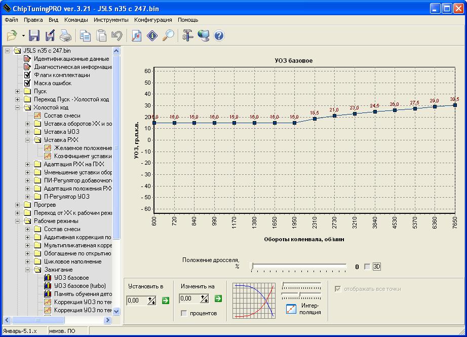

дядя Федор
А я почему то всегда думал, что за скорость паден...
5.11.2012, 16:37
cip
дядя Федор, Прально, вот это и настраивается в про...
5.11.2012, 17:41

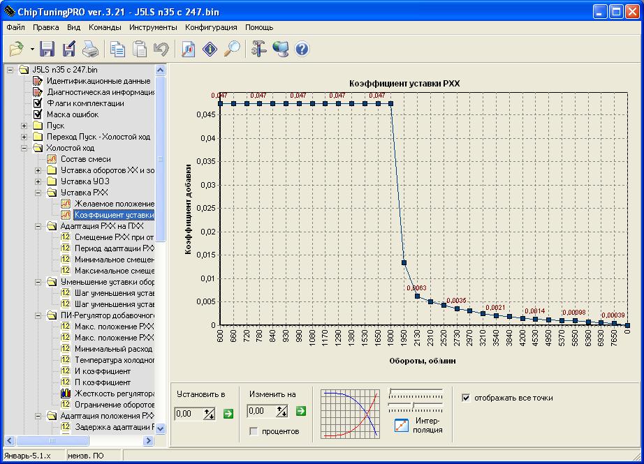

дядя Федор
Это инженерная прошивка, там больше настроек
cip о...

cip
Tuman053, Крутни калибровку, максимальный расход в...
5.11.2012, 20:36

S@nek
Tuman053, вот таблички, которые я делал для облегч...
6.11.2012, 6:11
