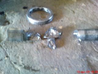

тоесть так чтобы было не стыдно и купил краски на подбор в мск перламутр оооо как на тот момент я прыгал от счастья )))) короче за одно перед покраской я акум в богаж пересилил так как планы были поставить турбинку !! и тут на нах кризиссссс я не спеша стал собирать к весне !! купил стеклышки бор с зеленой задние с шелкографиией итп !!! подвернулся салон от 03 в обалденомм состоянии тож устоновил шумка вибро хз ток дя чего но по понятием !! и тут халтурка раз блин и я подумал что коллено 88 это тот вриант что надо и взял после взял 30й блок тот что выше 1.7мм 213того поршни мами итп собрал !!! ехало на 5ку но прошло немного времени и турбинка не дала мне покоя я поставил в сж 11 я дунул по глупости 1бар ну все нах поломалось !!гильзы в верху раздуло ((( перегородки сломло короче глум был я был счастлив что турбинка есть !!! загильзовал купил поршни с недоходом 2.5мм 083 мами не помню ток вроде 80ход

NiTiX   Ясненько, мдаа...поршенёк не слабо пострадал......   27.10.2009, 20:16
smoke80111   Ясненько, мдаа...поршенёк не слабо пострадал... ...   27.10.2009, 20:18

smoke80111   ток им доверяю ! вот был случий дунул м...   15.11.2009, 18:33
RXO   и все-таки лучше, когда высыпятся перегородки с ко...   15.11.2009, 18:44
smoke80111   и все-таки лучше, когда высыпятся перегородки с к...   15.11.2009, 18:49
RXO   smoke80111, когда поршни сдадутся, сдасться шатун,...   15.11.2009, 19:08
