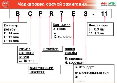

Тебе нужна свеча с калильным числом 17 и резьбой М14х1,25 длиной 19 мм
Буквенная комбинация (1-4) перед калильным числом дает указания относительно диаметра резьбы, размера шестигранного гаечного ключа, а также особенности конструкции. (В- диам. резьбы 14мм. R-с резистором)
Пятая позиция (цифра) предназначена для калильного числа.( 5- тепловой номинал)
Шестая буква обозначает длину резьбы.( Е- длина резьбы 19 мм.)
Седьмая буква содержит данные о конструкционных особенностях специальных свечей. (S- стандартный тип)
Восьмая позиция, опять цифра, кодирует особый зазор между электродами. ( -11 - искровой промежуток 1,1 мм.)
