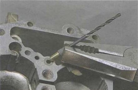

Заодно желательно рассверлить верхнюю крышку карбюратора, это необходимо для
смены жиклёров без разборки карбюратора, понадобится сверло диаметра
7.5мм и аккуратность.
Для извлечения топливных жиклёров следует позаботиться о длинной и достаточно узкой отвертке (у
меня 95х4мм),
лично я добываю жиклёры из колодцев зубочисткой и пинцетом.

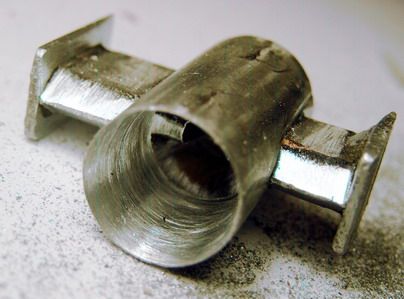

Эмульсионная трубка отвечает за смешивание бензина и воздуха, то есть
приготовление эмульсии.
Эмульсионная трубка представляет собой латунную трубку, с закрытым
нижним торцом для переднеприводных автомобилей, для классики - открытая
снизу, имеющую на определенной высоте отверстия. Она опускается в
эмульсионный колодец и прижимается сверху воздушным жиклером,
вворачиваемым на резьбе. С ростом разрежения в эмульсионном колодце
уровень топлива внутри эмульсионной трубки опускается и при
определенном значении оказывается ниже отверстий. В канал распылителя
начинает поступать воздух, проходящий через воздушный жиклер и отверстия
в эмульсионной трубке. Этот воздух смешивается с топливом еще до выхода
из распылителя, образуя эмульсию, облегчая её дальнейшее распыление в
диффузоре. Подача дополнительного воздуха понижает уровень разрежений,
передающихся к топливному жиклеру, предотвращая тем самым излишнее
обогащение смеси и придавая характеристике необходимый "наклон".
Изменение сечения воздушного жиклера практически не скажется при малых
нагрузках двигателя. При больших нагрузках (больших расходах воздуха)
увеличение воздушного жиклера обеспечит большее обеднение смеси, а
уменьшение - обогащение.(редактировано, статья полностью по http://mik-romanchuk.narod.ru/usvo/iskystv...сылке!)
Выпускается три вида эмульсионных трубок: ZD - трубка для продольного
расположенного двигателя, т.е. классические модели; 23 - трубка для
поперечно расположенного двигателя, соответственно переднеприводные
модели ВАЗ. 23 и ZD трубки устанавливаются в первую камеру карбюратора.
Третий вид - ZC - предназначен для установки во вторую камеру.

В целом доработка проста:
Цитата(Shoore @ 18.11.2009, 4:33) *
На фото 23 труба, перпендикулярные отверстия снизу богатят, как бы
компенсируя закрытый торец. Сверху два ряда больших отверстий запаяны и
сделано уменьшенное в перпендикуляре. Весь этот гемор был затеян ввиду
отсутствия на момент трубы ZD smile.gif Однако, практика показала, что вариант
вышел удачный, можно ещё поэкспериментировать с двумя верхними рядами
больших отверстий: запаять только один ряд и ничего не сверлить, вообще
ничего не паять и т.д. Эх, ШДК бы, поглядеть, как оно на самом деле
работает... Эту трубу я ставлю в комбинации с богатящим ВЖ, например
117.5/145. А вот при 115-117.5-120/150-155 уже идет тогда описанный ниже ZD. Чем больше отверстие с торца, тем богаче низ, можно ещё
пару маленьких (~1мм) в перпендикуляр добавить
+ещё:
Цитата(Twix @ 18.11.2009, 1:37) *
В общем берёшь ZD, запаиваешь торец и просверливаешь дырочку (по
ощущениям, но думаю 1.2мм в самый раз будет). Верхний ряд отверстий
можно запаять для обагащения на высоких оборотах.
Комментарий по пайке: сначала снимаются окислы с металла, делается это
мелкой наждачкой, затем флюс либо канифоль, главное хорошенько трубу
прогреть, иначе отваливаться будет.
Трубка ZC от TMU, xitalik

Малые диффузоры опилены надфилем и заполированы для уменьшения сопротивления воздуху, боковым стойкам придана форма крыла. Входное и выходное отверстия тоже обработаны изнутри по форме конуса. Обратите внимание на разрез карбюратора в любой книжке, на форму сечения распылителей, и сравните с тем, что есть на самом деле. Почувствуйте разницу! Они тут же были установлены в 073 Солекс на машину.

Бе.Сом!, рисунок не открывается, и я не пойму о каких трубках говорится в твоей цитате. Если расматривать Солекс и его эмульсионки, а конкретно трубу ZC выяснил следующее, добавление отверстий внизу богатит смесь, добавление вверху беднит, как именно всё там происходит можно только судить, но то что изменяется процесс эмульсирования это факт ) .
ЗЫ. Вот как правильно МД обрабатывается как по-мне, правда есть свои нюансы Прикрепленное изображение Прикрепленное изображение

А че колхозят? Это моя статья, таким образом сделан не один карб. Да и результат виден на фото

Stack, эм...я конечно понимаю, что русский человек любит прикладывать везде силу, и не очень задумывается о верности своих действий.
таким же методом, для ускорения результат можно было бы и кувалдочку побольше взять.
Теперь немного встречного вопросо. Как считаете, нагрузка приложенная равномерно к всей плоскости карб. (пример пресса в статье ЗР) будет куда лучше, чем риск либо перегнуть, либо садануть, что останутся риски, либо не догнуть. в последствии придется много металла перевести в стружку, во время притирки. От сюда возникает риск (если не однократно проделовать операцию) отправить нижнюю часть в ведро, либо подвергнуть косвенному риску, при утоньшении привалочной плоскости, её сопротивление изгибающей нагрузки, так же уменьшается...
Т.е. советую сделать оснастку для выпрямления плоскостей, при помощи равнодействующей, менее избыточной, но более продолжительной нагрузки.
Но, повторюсь, нагревание, это плюс.

большая просьба объяснить в чем разница эмульсионных трубок с маркировками ZD, ZC а у меня сейчас стоит 23 маркировка.

ZD - толстая без шара, ZC - тонкая с шаром, 23- толстая с шаром.

Сообщение добавлено 22.9.2008, 9:26
Цитата(Бе.Сом! @ 20.9.2008, 19:45) *
TMU., да, там про эмульсионные трубки идет речь.
Внутреннюю зону МД обточил по такому же принцепу, как и накортинке (это ещё раз подтвердило верность моих домыслов).
Смотри если себе поставил 150 ZD, 145 так и не нашёл, а переставлять трубки как-то не хотелось. По результатам, мало.
если добавлю отверстия снизу, то думаешь получится хоть как-то улучшить результаты (это сново, всё ради эксперемента) Тогда какого диаметра, и если их развернуть на 90гр. ...
C трубами ZD не эксперементировал, думаю если нижние сквозное отверстие (самое мелкое) довести до диаметра соседних, ну тех которые выше идут, то будет побогаче месить, поробуй и мне раскажешь ).
раз уж большая просьба. то , вот выдернул и залил картинку, для наглядности.
