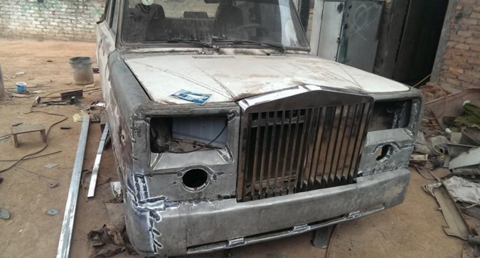

Шпионски фото из мастерской:

AccorD   Немного вестей с полей. https://pp.vk.me/c625423/...   2.3.2015, 16:06
Boris_L   Дим, а ты не обманул, что до нового года машина бу...   2.3.2015, 16:39
AccorD   Boris_L, дак тут уж не сильно от меня зависит :) П...   2.3.2015, 16:42
Starik221   да ладно долго.... я всю зиму здт ставлю :bh:...   2.3.2015, 16:44
Севка   А я "штаны" на копейке меняю... :lol:...   2.3.2015, 19:00
Rampage   О! Дело-то движется! Где-то ведь нашли эт...   2.3.2015, 20:39
AccorD   Rampage, ха, то не пороги :D Короче нужен был кусо...   2.3.2015, 20:59
holygun   если сравнить с гаражниками, то тебе делают на 5 с...   2.3.2015, 22:18
AccorD   holygun, они, я давненько там уже не был, собираюс...   2.3.2015, 22:28
MeX   В принципе похоже, особенно на вот этой фотке видн...   3.3.2015, 8:30
AccorD   MeX, Ну вот тут же не просто так почернело после о...   3.3.2015, 8:44
MeX   уточни все же, т.к место запила можно тупо баллонч...   3.3.2015, 8:49
AccorD   MeX, да как-то не похоже ведь что тупо пшикнули ба...   3.3.2015, 8:52
Rampage   AccorD, А на фото не тупо замена внутреннего порог...   3.3.2015, 9:13
AccorD   Rampage, внимательнее присмотритсь :) Там порога т...   3.3.2015, 9:18
Rampage   AccorD, Ну не знаю, не понятно там на фото....   3.3.2015, 9:44
MeX   Сварочный грунт :)   3.3.2015, 10:08
AccorD   MeX, думаю что-то вроде того, только из банки и ки...   3.3.2015, 10:10
devil1208   [b]MeX, думаю что-то вроде того, только из банки ...   3.3.2015, 12:46
holygun   http://f18.ifotki.info/thumb/8bd1e30cf769e6bd7ce7...   3.3.2015, 20:53
devil1208   некоторые мастера, в том числе и я против сварки ...   3.3.2015, 21:50
holygun   смех, должен быть нормальный провар, а не насрать...   4.3.2015, 0:01
sed0ff   ... кузов гнёт на каждой кочке и сплошняк трескае...   4.3.2015, 0:29
holygun   Ув. тов. автосварщики, имеется ли практика отпуск...   4.3.2015, 10:19
devil1208   Ув. тов. автосварщики, имеется ли практика отпуск...   4.3.2015, 10:35
holygun   [b]holygun и посмотри эти темы тыц тыц , как тут ...   4.3.2015, 20:26
devil1208   Хорошо делают) Меня всю мою жестяную жизнь учили ...   4.3.2015, 22:07
