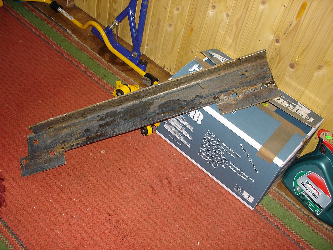

Севка, кста! у меня тоже скрипело первое время... а ты себе лучше не проставок навтыкай а усиление ввари, гдето я видел продавалось... там же прикинь какая нагрузка идет, у зубил телик слабый, там же металл тонкий... + опора двигана усилится, только я переборщил с 5мм толщиной, танк получился))) http://www.odintsovo.info/white/photo/Stre...er/DSC08751.jpg
3мм швеллер пустишь туда и будет супер, а потом уже можно этих проставок вставить... длиньше болт => дальше расположение сайлентов => сильней нагрузка, так что подумай над этим

StreetGlow Может тогда проще вот такие крабы поставить?
Просто чинить то что не сломалось както неправильно, да и кинематика треугольных рычагов должна частично снимать с него нагрузки. Както неправильно это, приваривать рельсу к кузову sad.gif

Севка, да не, всё это правльно... правда делают так обычно не на гражданских авто, а на раллийных, НО не редки случаи когда у зубил рвёт телек снизу, либо краб, либо опора... я решил что лучше перебздеть, а крабы у тя классные с растяжкой, не меняй ниче

StreetGlow с пластиной и с другими крабами мне кажется крепче будет,а если под обычные пластину подкладывать то и правда болты слишком длинные получаются, прям незнаю даже, озадачил ты меня smile.gif
