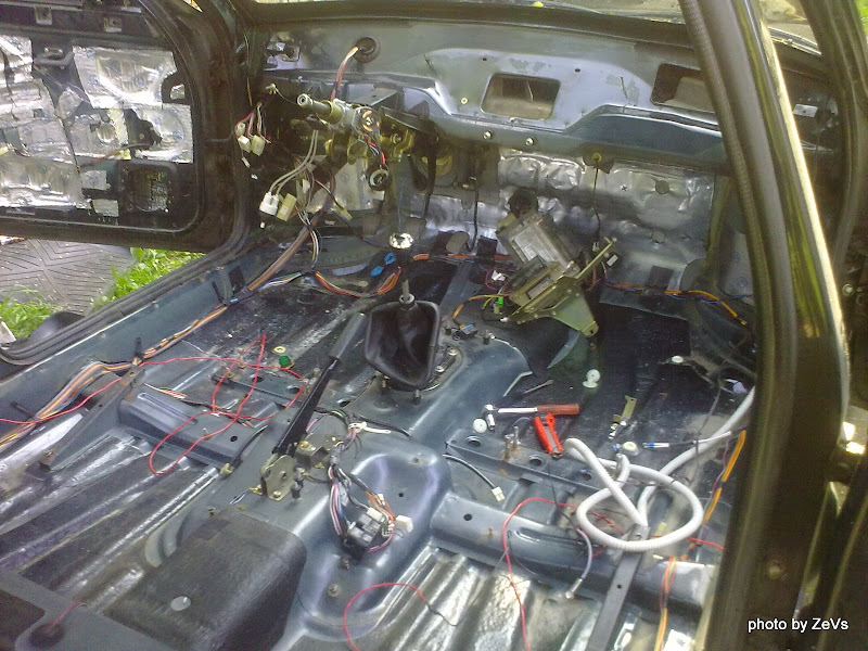

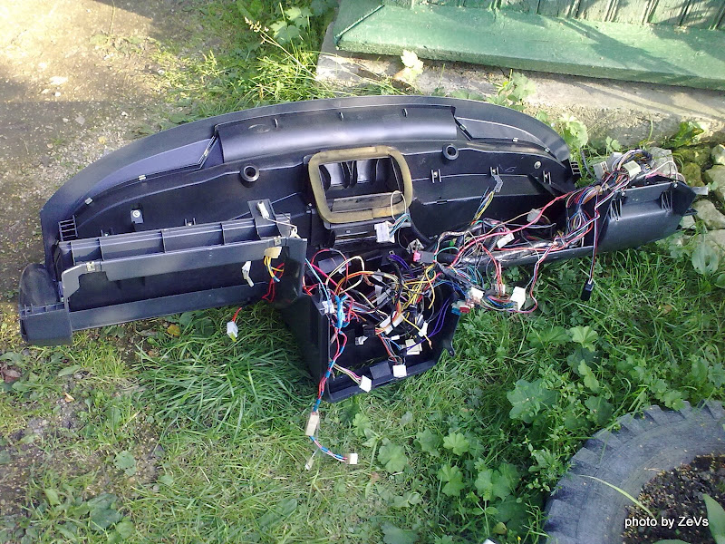

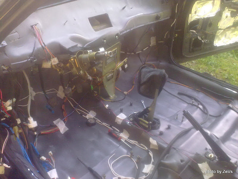

долго распутывал ворох проводов под торпедой, выглядело это примерно так:
Open in new window
Open in new window

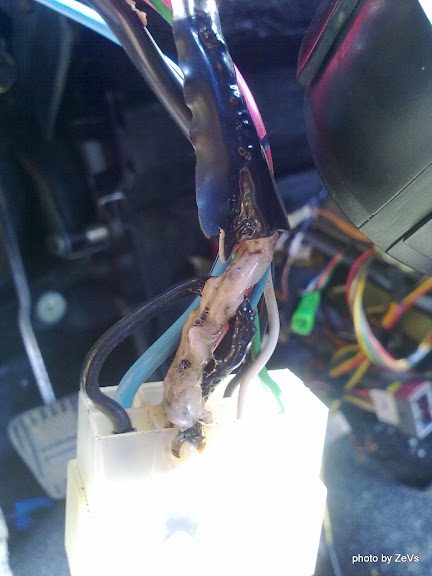

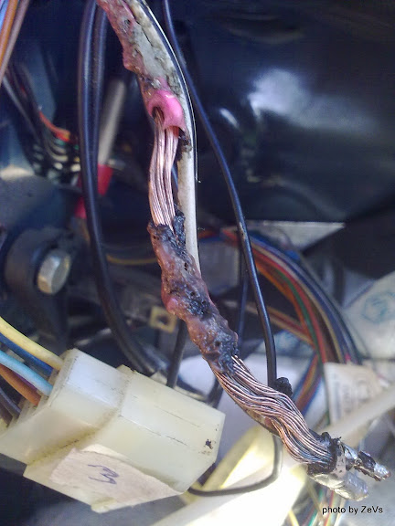

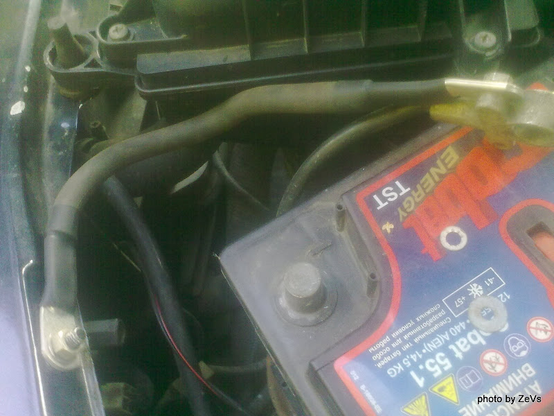

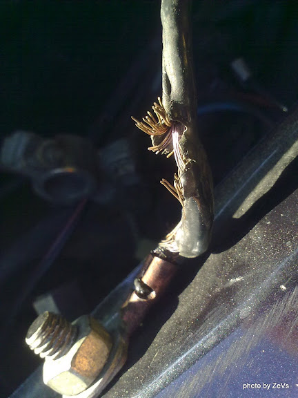

попутно сжег контактную группу зажигания(да, дураки никогда не учатся на чужих ошибках, я все отключал с подключенным аккумом, ппц...), кроме нее еще сжег провод от аккума минусовой, и что-то еще плюсовое в ответке к колодке к зажиганию и еще где-то слева, гыг:
IPB Image IPB Image
попутно выяснилось, что мне не найти контактную группу новую(были куплены 2 разные и ниодна не стала.....такое вот еб*нутое зажигание у меня стоит заводское)
тогда решил сразу купить новое зажигание в сборе. и тут не обошлось без приблуд. интересно, какой идиот придумал зажигание на каких-то говноболтах крепить, которые зубилом выбивать надо(спасибо за идею Джону.)
заинсталил новое зажигание, поменял все сгоревшие провода, на массу теперь у меня ведет "небольшой кабель КГ-35" :chert1:

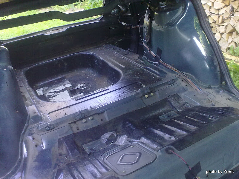

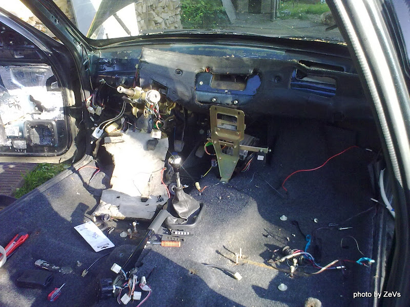

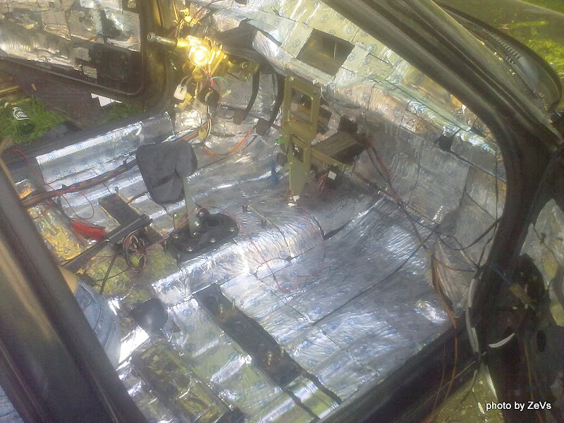

вытряхнул весь салон с заводской обшивкой и шумкой:
Open in new window
Open in new window
проложил виброй:
Open in new window
потом шумкой:
Open in new window
при сборке оказалось, что ковер лег кривовато, но думаю, что прилежится, и очень тяжело было торпеду назад одеть, пришлось штатную шумку подрезать в некоторых местах.
