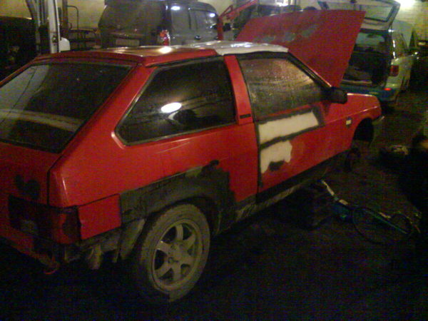

Кузов, движка, кпп - трупы
Вот такая она

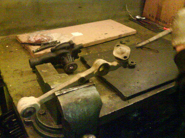

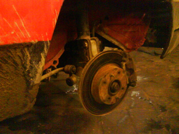

Вчера поменяли ромашки на рычаге, он жудко болтался.
сняли рычаг
Закрепили
и резким ударом зубила по внутренней части выбилы старые ромашки
потом запресовали новые и на место)) теперь все гуд, колесо не болтается
