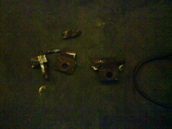

Наконец то добрался до гаража. Сегодня поменял петли дверей, старые жудко провисли и получалась большая щель.
Короче купил новые петли, срезал старые
Срезаются очень нудно и долго.

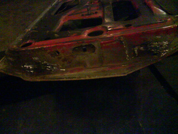

Потом новые петли прикручиваются к кузову, на старые ушки. Дальше ставится дверь и закрывается на замок, выравниваем дверь по зазорам. Не забываем за ранее снять крыло. После того как дверь выровняли, сварочником прихватываем петли к двери. Дальше дверь снимаем, и нормально привариваем петли к двери. Ставим на место, если все ровно то радуемся, если как у меня, то снова снимаем дверь и молотком подбиваем петли на кузове. Опять примеряем и тд.......

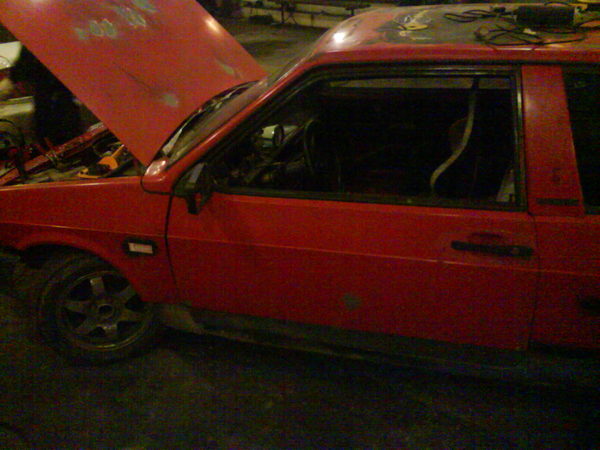

В итоге у меня получилось ровно, без зазоров м\у дверью и кузовом.
Крыло раньше цепляло за дверь и при открывании дверь уходила в низ. Теперь все идеально, Крыло еще не прекрученно, поэтому такой зазор.
