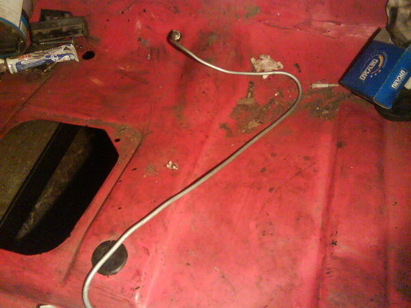

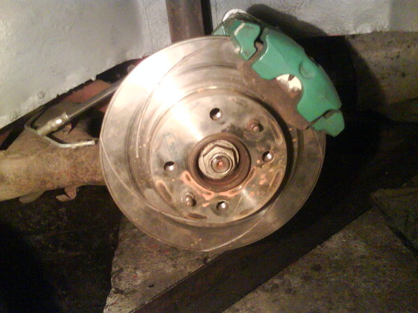

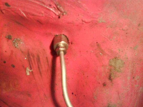

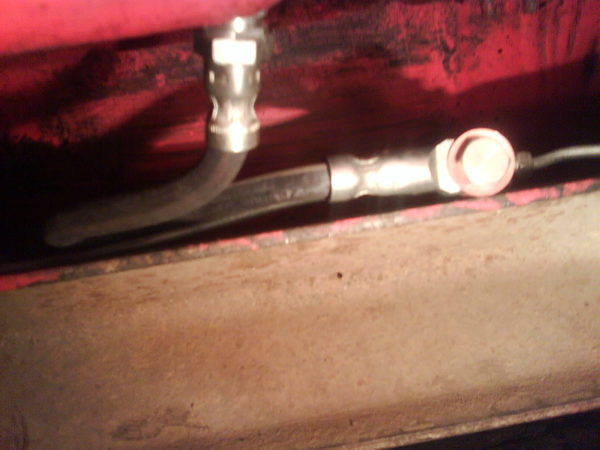

Сегодня наконец таки доделал тормоза.
Протянул магистраль по салону

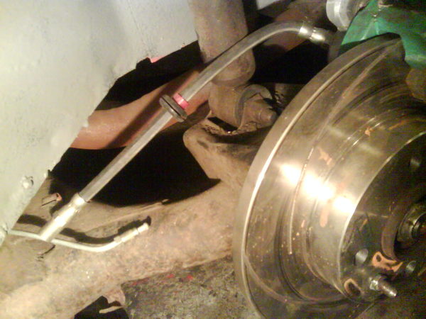

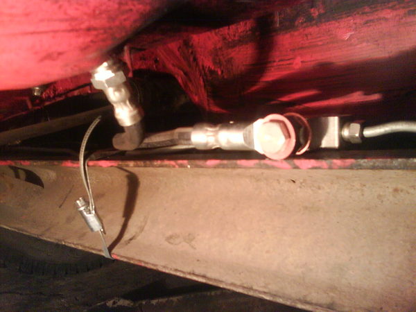

Вид с низу
шланчик соединил с тройником от классики

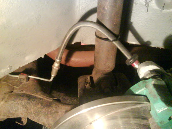

из которого идут две трубки на задние суппорта, трубки закрепил хомутами и подложил резину
ну и соединил с суппортами
хомутик на стойке временное решение, пока не придумаю как его по нормальному закрепить.
Кстати с гидроручником тормоза прокачиваются по другому. Я сначала не мог прокачать. Сначала выкручиваю регулятор и прокачиваю зад, потом закручиваю и прокачиваю перед))) Иначе не хотят прокачиваться)))
