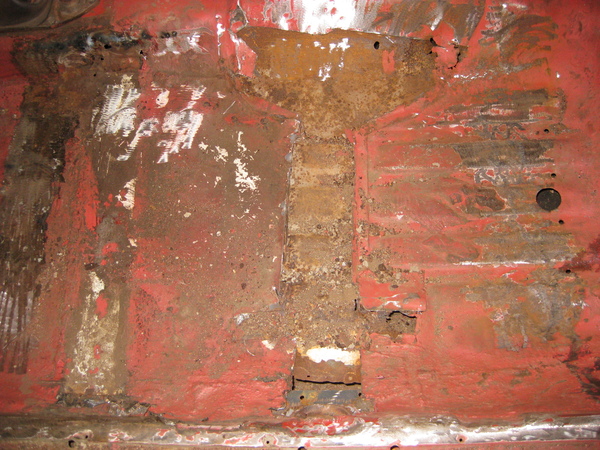

Кузов, движка, кпп - трупы
Вот такая она

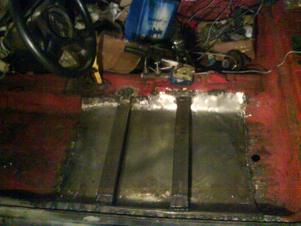

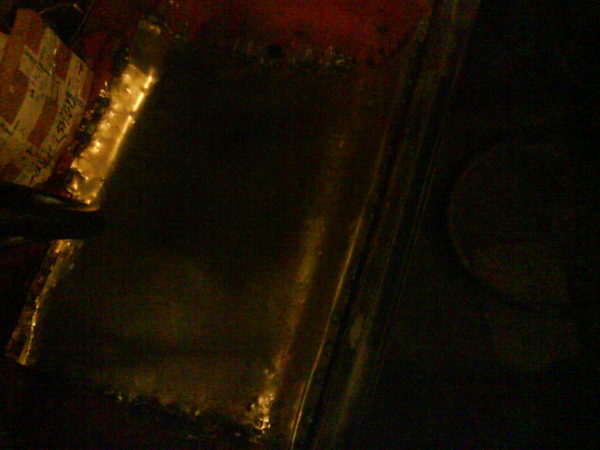

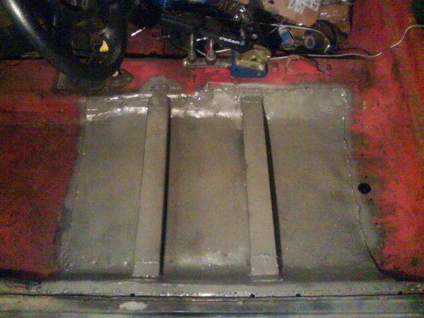

короче решил установить ковш.
Долго думал как его туда засунуть, и решил сделать так.
Вырезал старые крепления.
Преварил лист железа
Отрезал две прямоугольные трубы по нужному размеру и преварил, сверху сделал усилители.
И задул антигравием
На них уже буду крепить ковши через переходники.
