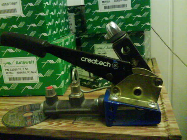

гидроручник с регулятором тормозных усилий, думаю с ним можно настроить smile.gif
гидроручник купил вот такой

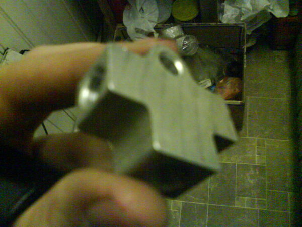

тройник от класики
