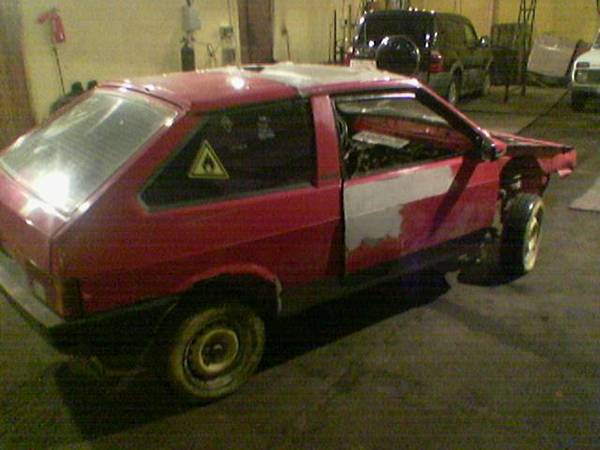

Кузов, движка, кпп - трупы
Вот такая она

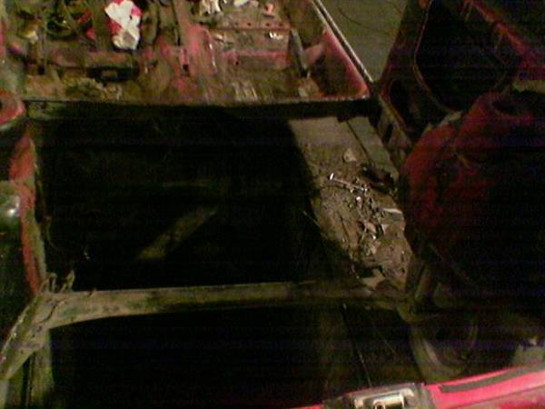

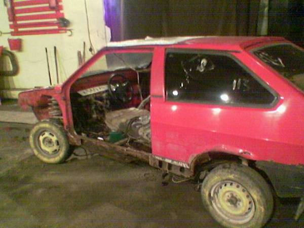

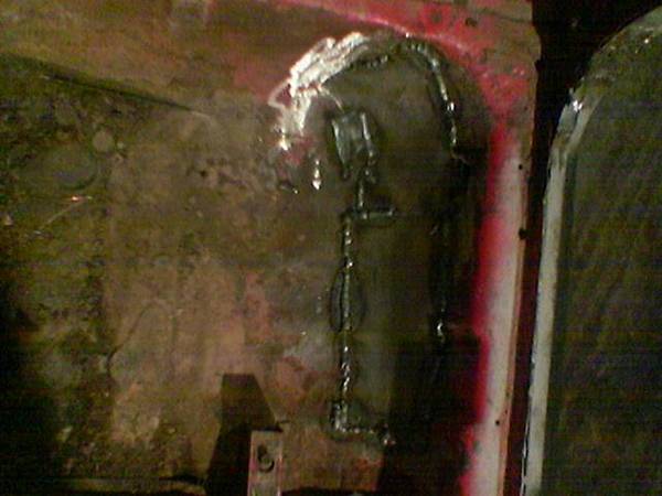

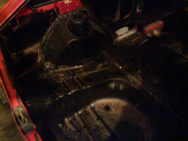

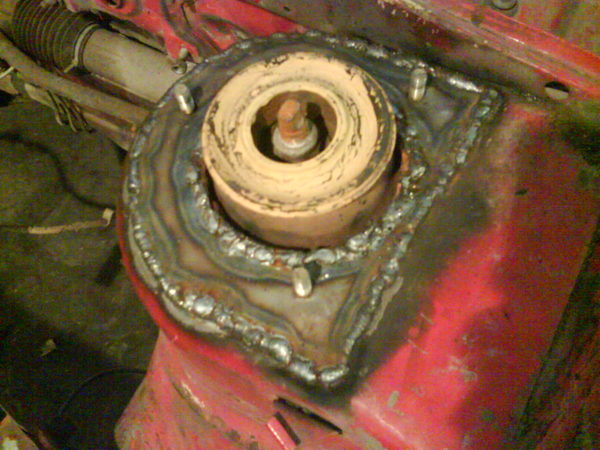

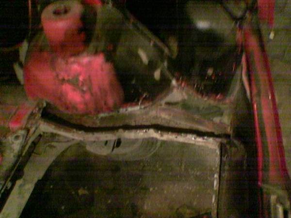

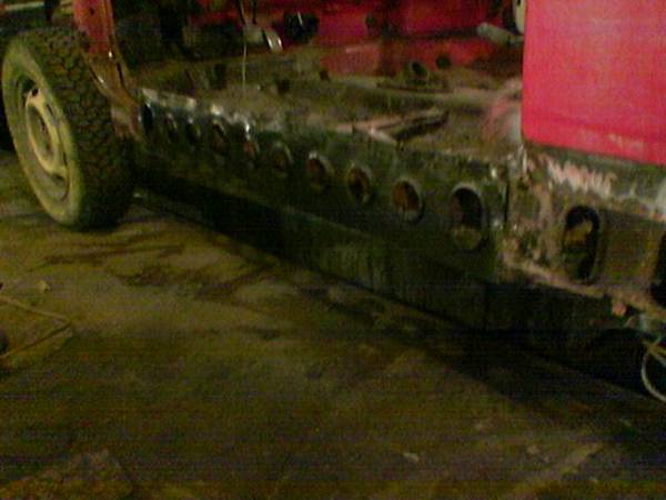

Все фотки в альбоме, там пошагово, что куда приваривалось, где что менялось. А на словах:
Поменяли оба задних лонжерона, тазик, средний пол, оба порога с усилителями и нижней частью, рем вставки задних крыльев, задние чашки, передние чашки усиленны пластинами. все железо усиленно большим количеством сварных точек, в углах сплошным швом. сейчас закончилась проволка на сварочнике, после завтра буду усиливать потдомкратники и сделаю один с лева и один с права, по середине. недавно заметил что есть трещина по левой селедке, тоже буду менять. Заваренна ручка пассажирской двери, поворотники, задняя дверь (все шильдики, дворник, замок) под капотом все новое, проводка, движка (кап ремонт), маховик легкий, кпп: пара 4.3 ряд7, распред 54, подушка передняя спорт мастер, остальные буду заливать полиуретаном или чем нибудь другим усиливать, кулиса короткоход, новые рулевые наконечники, шаровые (все ТРЕК). Карбик доработан. полный выпуск. После обкатки, буду полировать впускной коллектор (не до зеркала, надо делать паутинку) много планов по ГБЦ.

Работы по кузову
ИзображениеИзображение Изображение

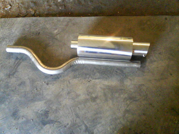

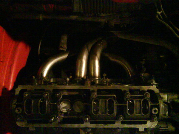

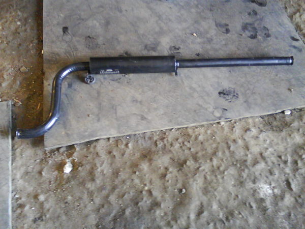

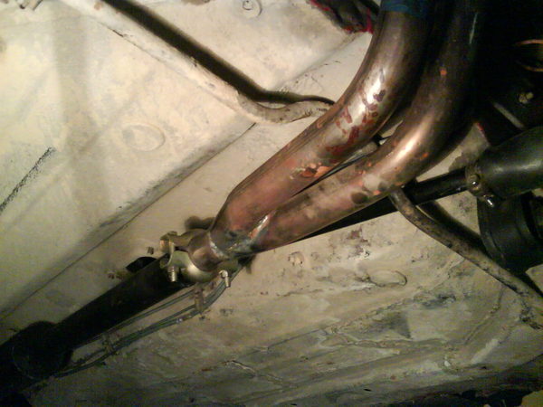

Выпуск
Паук 4-2-1

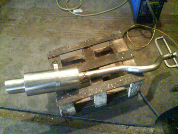

резонатор, укоротил

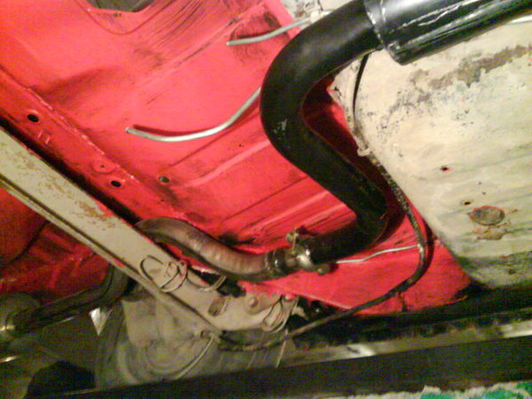

банка и гиб
На банку скоро сделаю доп подушку, и на гиб если понадобится.
Заменю пряники на калиновские.
