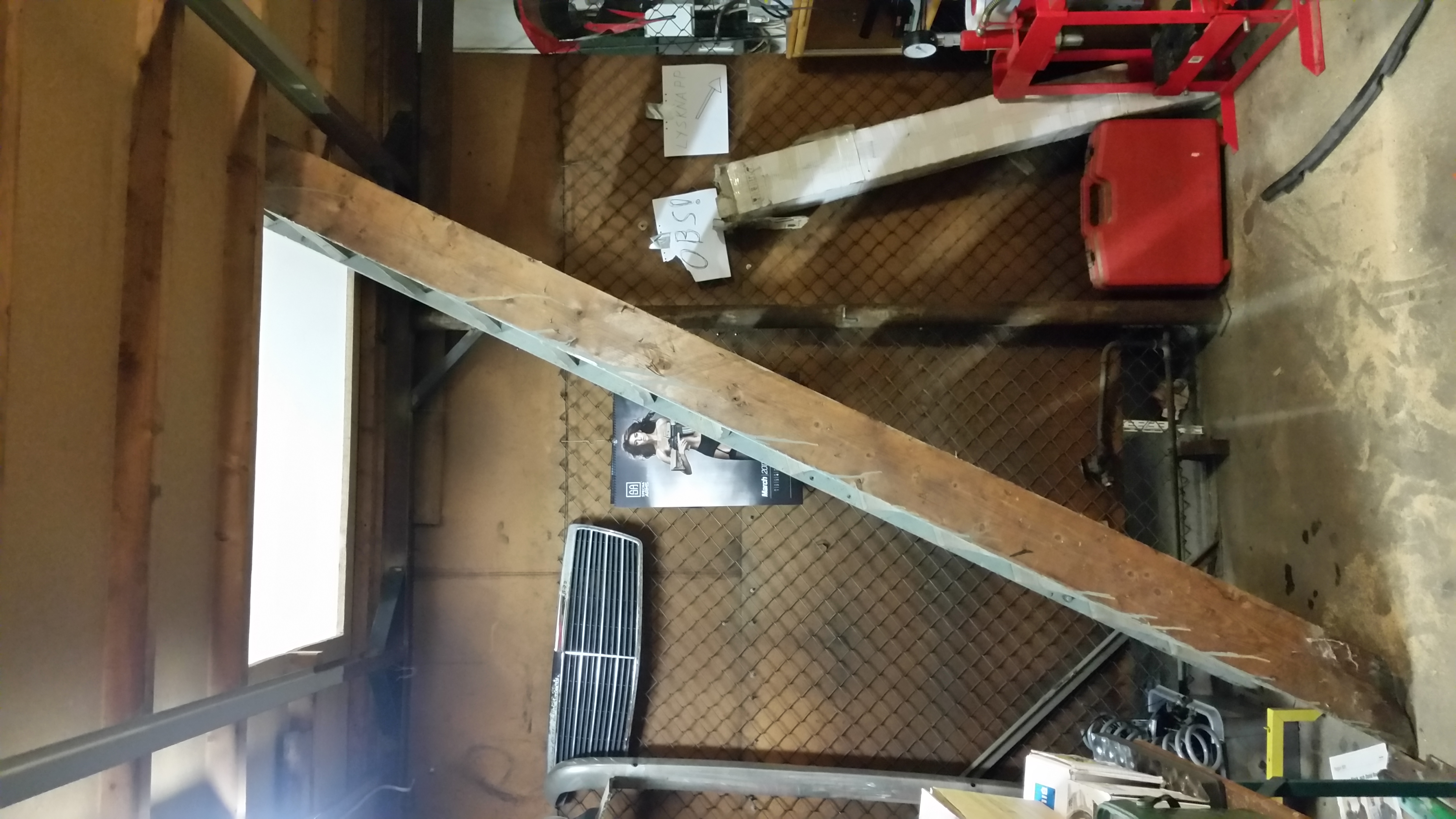

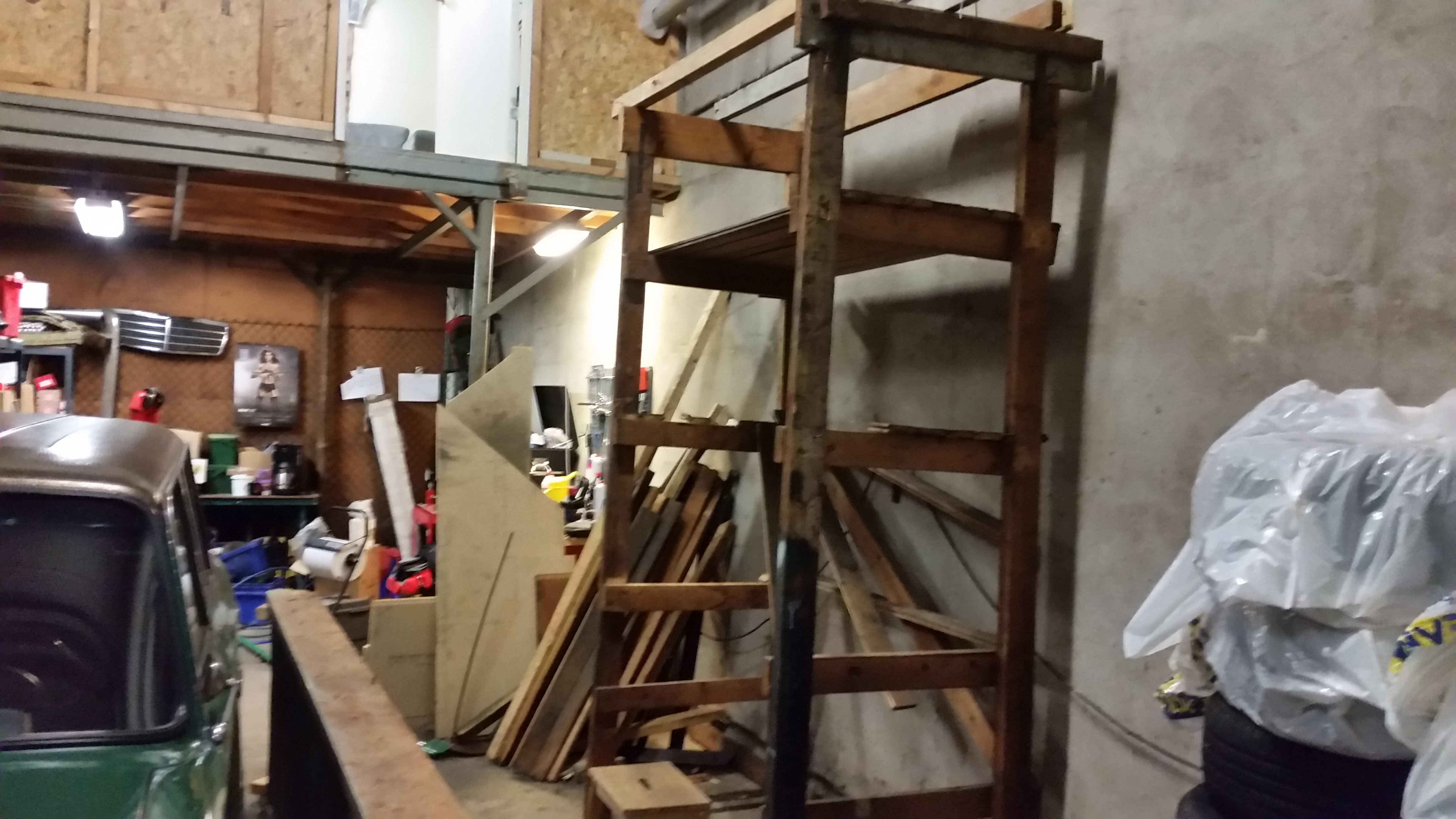

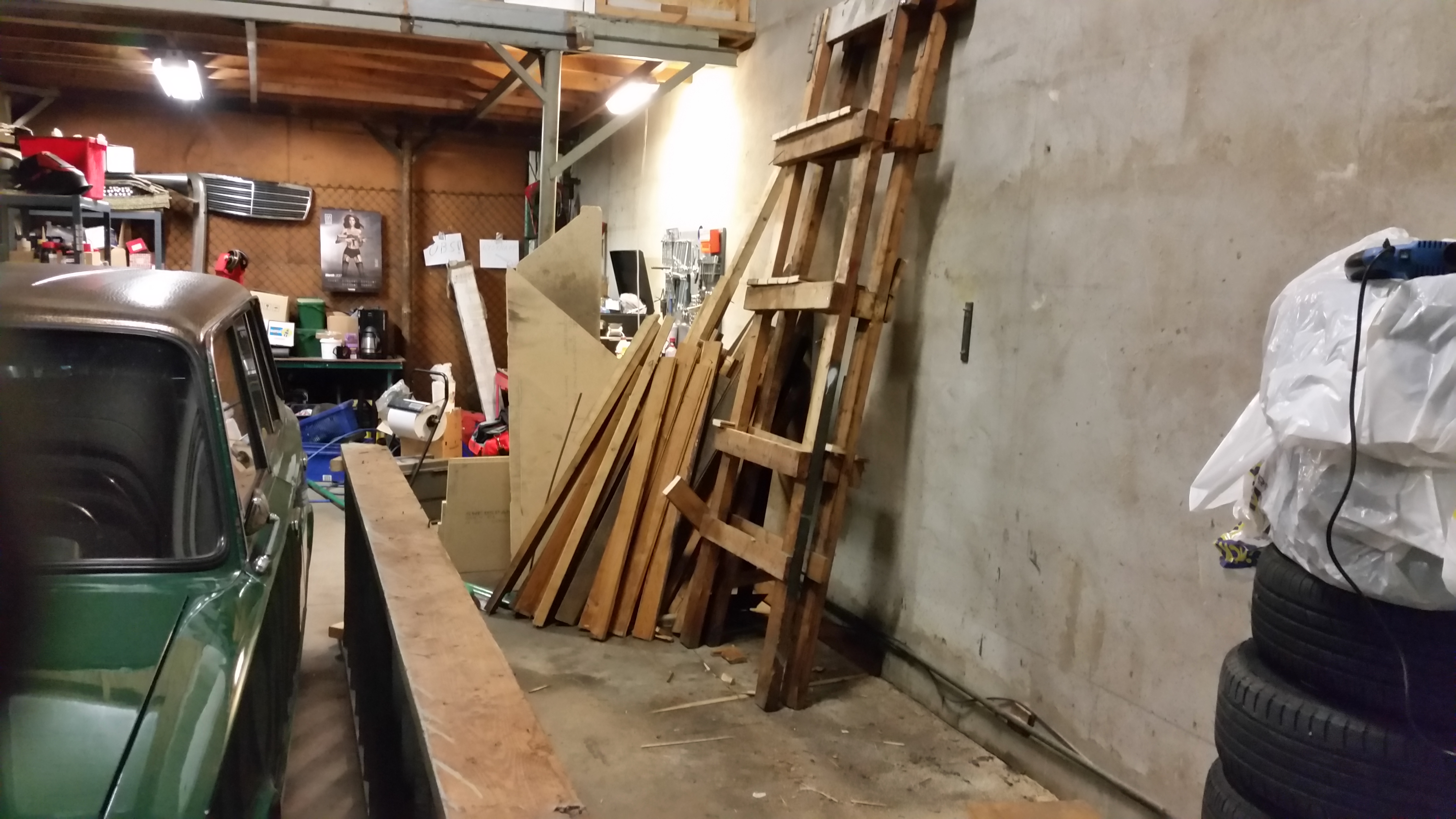

По машине за всю зиму по сути так ничего и не сделал... то денег нет, то лень то ещё какая херня. Но купил подъемник и неожиданно для себя обнаружил что у него ширина 3.6м при ширине гаража в 4метра. И было принято решение сделать перестройку, снести к херам лестницу и полки и подготовить место для подъемника.
На удивление полки освободились на следующий день и вечером того же дня с другом наметили план по перестройке. Путем споров и рассуждений решили ставить лестницу через пол. Долго срались по поводу под каким углом и сколько ступенек должно быть что бы занимало минимум места. Нарисовав план и вырезав дырку в полу друг поехал домой спать, а я решив что "Сгорел сарай, гори и хата" начал разбирать полки.
Разобрал довольно быстро, часа за три управился с передышками и осмыслением процесса smile.gif
Пока вышло вот так, надо будет ещё сварить перила, сделать огородку наверху и переделать лестницу под правильную длинну и угол.
