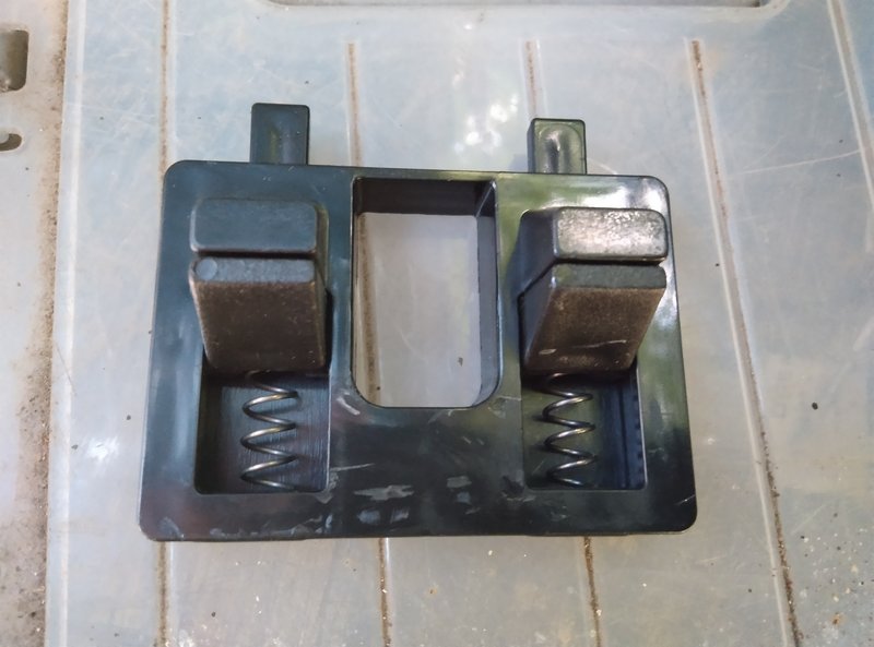

С Али пришел зажимчег для удержания проводов при пайке
