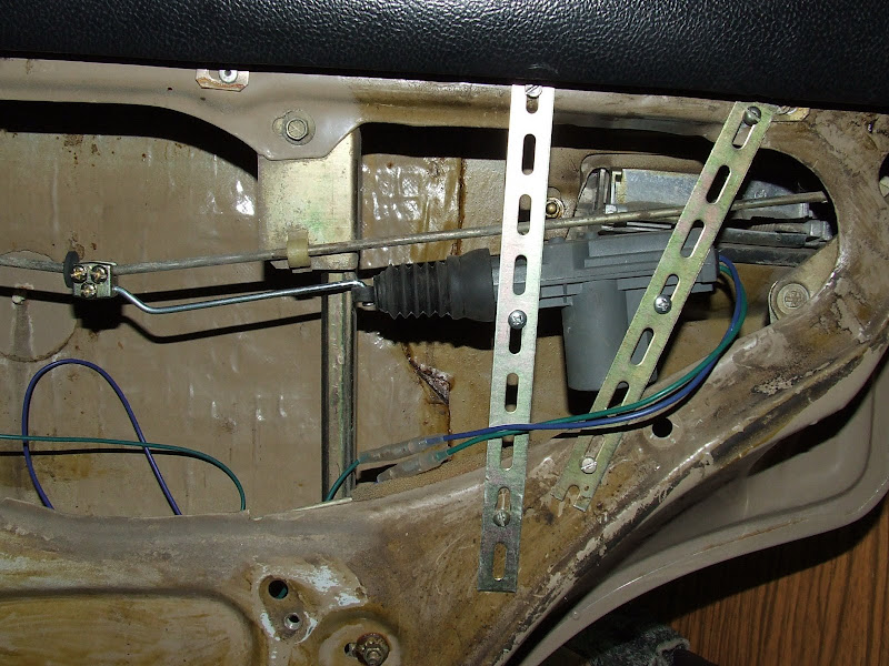

Проблема такова..когда с пульта закрываю двери все закрываются , а водительская нет (кнопка опускается и тут же вверх идет ) В итоге тачка на сигналке все двери закрыты ...подходишь к водительской и она просто открывается и срабатывает сигналка...Можно чето самому сделать или надо на сервис? :cry:

Слишком длинная тяга и слишком большой угол между штоком привода и штатной тягой.. Может плохо работать
Лучше всего монтажную планку прикрутить так, чтобы привод был установлен парралельно штатной тяге от замка, около кронштейна с отверстием (в нем еще стяжка на фотке висит)...
Open in new window
Фото отсюда:
http://vaz-2106.ru/forum/index.php?showtopic=456
