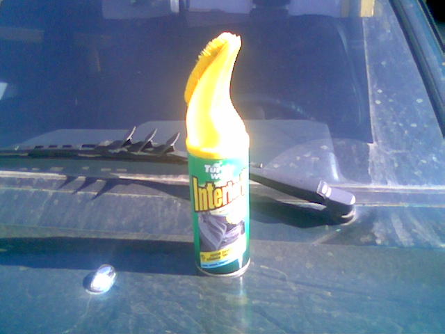

C-Web
У меня такая же проблема! Хотел почистьть хими...
22.9.2006, 9:38
Loon
Есть баллон с химчисткой. Т.е. там пена под давлен...
22.9.2006, 10:13
