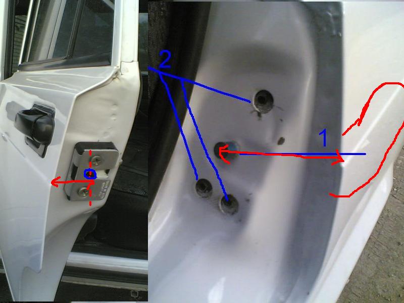

В двери увеличиваем круглым напильником отверстие 1, а 2 и 3 делаем новые, прислонив с другой стороны замок. Если сделаете все неторопясь и осторожно, то красить ничего не нужно будет. Я отмечал маркером зоны, где нужно выпилить.
Фото 8
Open in new window
Устанавливаем замок, прикручиваем шоколадку. Так как двери на всех машинах разные, то в некоторых дверь с шоколадкой закрывается сразу, а на некоторых придется НЕМНОГО вмять место, где будет замок. Вминаем бруском, через тряпку в несколько слоев и легкими ударами молотка. Лишние миллиметры нам не нужны. Далее прикрываем дверь, отмечаем, где будем вкручивать болт на кузове. Тут уже у каждого свои методы отметки. Главное не торопиться и лучше 3-4 раза перепроверить, чтобы потом не распиливать полдвери на подгонку. Я делал так брал не жесткую проволоку, закрывал замок (шоколадку) на щелчок (НА ФОТО НЕ ЗАКРЫТО НА ЩЕЛЧОК!!!) должно получиться что-то вроде круга в замке, и от центра этого круга проводил проволокой до лицевой стороны кузова, там еще есть выступ на кузове как ориентир (КРАСНОЙ ЛИНИЕЙ). Потом прикладываем эту же проволоку к кузову (Расстояние красных линий должно быть одинаковым!!!) и делаем отметку. Потом прикрываем дверь и делаем отметку (центр на шоколадке, куда будет входить болт тот же кружок короче.) Ставим отметку на кузове и соответственно крестиком получаем место, где будем сверлить. Короче на словах все это наверно очень сложно На деле поймете ничего сложного нет.
Вкручиваем болт, регулируем положение замка так, чтобы при закрытой двери не было зазоров кузова и двери. Если все получилось идеально, как у меня, то затягиваем болты навечно. Подключаем все тяги. Я решил удалить тягу закрывания замка на задних дверях (Короче пимпочку, которой замок закрывается изнутри) Во-первых центральный замок закрывается при включении зажигании у меня, а во вторых меньше забот с подключением всего этого

Второе регулировка внешней ручки открывания двери. И еще один плюс На таких замках невозможно неправильно подключить эту тягу, так как это на стандартных семерочных замка (на классике если легко открывалась ручка, то при закрытом замке ручка все также легко открывала дверь) Теперь такого не будет можете регулировать ход ручки от легкого движения, до полного нажатия ручки для открывания.
