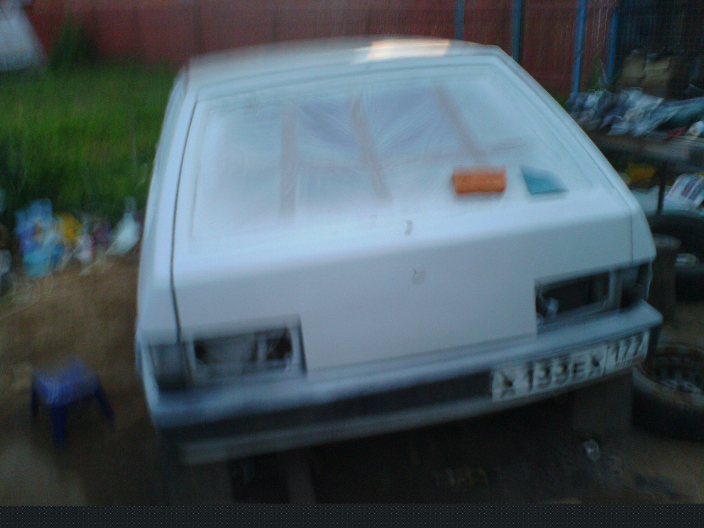

сань кагда собиреш свой кар??
вот мой кар
