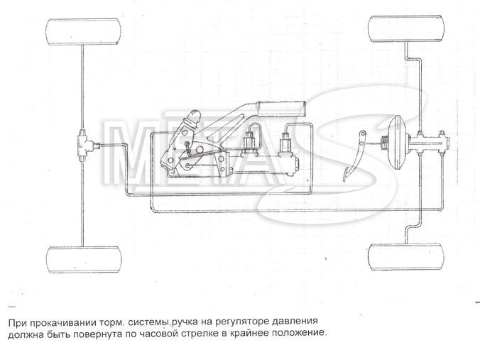

Выручайте. Собрали тормоза задние дисковые, покатались жопа перетормаживает. Поставили гидроручник с регулировкой от Форс-Авто, всё подключили как положено по схеме, прокачали и беда - задние колёса заблокировались и всё, как будто тормоза нажаты. Перед норм а жопа заблокирована. В чом трабл? Выручайте! Авто 2109
Вот схема

habis   AutoDestracktor, попробуй открутить трубку идущую ...   4.1.2013, 22:43
AutoDestracktor   AutoDestracktor, попробуй открутить трубку идущую...   4.1.2013, 22:49
habis   завтра будем пробовать, если не поможет то что мо...   4.1.2013, 23:10
AutoDestracktor   Может... он бу? Такое бывает с ГТЦ 2108, переход...   4.1.2013, 23:17
AutoDestracktor   Сегодня весь день копошились с ручником но так и н...   5.1.2013, 20:14
Е403ЕК   У меня такое на 9 было оказалось фигня которая вкл...   6.1.2013, 21:09
1861cc   У меня такое на 9 было оказалось фигня которая вк...   6.1.2013, 21:14
Е403ЕК   притом что шток вакуумника был зажат...   7.1.2013, 12:52
1861cc   притом что шток вакуумника был зажат Человек ста...   7.1.2013, 15:24
AutoDestracktor   Человек ставит в разрыв задней трубки гидроручник...   7.1.2013, 15:35
