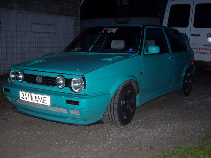

Tjoma   pasa, nu kak tam nas4et fotok golfa! ja po4emu sp...   25.10.2004, 9:18
pasa   Tjoma, у меня буквально пару фоток только есть, на...   25.10.2004, 9:33
Tjoma   pasa, da ne v tom delo prosto mne o4en ponravilsj...   25.10.2004, 9:36
pasa   Tjoma, Откуда ты сам, если из Таллинна то можно вс...   25.10.2004, 9:40
Tjoma   pasa, da ne ja iz posjolka kohtla jarve! :mrgreen...   25.10.2004, 9:43
pasa   Tjoma, Ладно попробую нафоткать и показать главное...   25.10.2004, 9:48
Tjoma   pasa, spasib tebe ! :D   25.10.2004, 9:51
